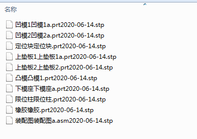

现在其他的三维建模软件都可以保存出中文名的stp了,Creo什么时候在保存stp格式的时候可以保存出中文名啊,现在保存就乱码,好难受!!!!!!!!!

其实很多插件都支持中文输出:MCADEXTOOLS、WJT

这个不是改配置文件能解决吗?
发表于 2020-6-14 14:45 | 显示全部楼层
目前来说应该没有办法,我都是用UG转一次,在中文名
120
132
发表于 2020-6-14 15:39 | 显示全部楼层
把模型转换为STEP/IGES/DXF/DWG是无法使用中文名称的,输入的中文名称会提示无效的字符。但时可以新建零件、创建工程图时取中文名称。

怎么改,另存为是可以保持中文

文件——.弹出CREO选项——配置编辑器
3.点选添加,在选项名称里输入:creo_less_restrictive_names
选项值输入:yes
保存一下
就好了!就可以中文保存了!

这样可以保存stp格式也是中文吗
