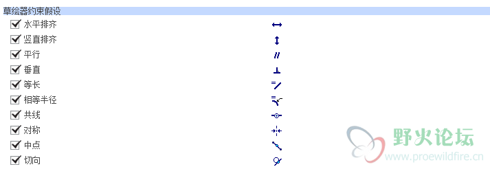

我画了一个长方形的板子,需要在板子上拉伸出一个对称的图形,所以需要画一条中心线,通过板子的中点,怎么捕捉不到中点啊?
鼠标指针在中点位置附近移动,就是没反应,不会自动捕捉,关键是手动捕捉中点我也不会,请问大神们怎么操作呢?
60
76
 楼主| 发表于 2020-6-12 18:36 | 显示全部楼层
选项中,中点,默认是勾选的

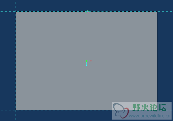

发表于 2020-6-12 19:12 | 显示全部楼层
显示的那个十字虚线作为参照,是基准面啊还是自己选的长方形的边线?
自己选好那个边线作为参照,然后再画中心线,光标在中点附件移动,看下能不能自动捕捉的到?

 楼主| 发表于 2020-6-13 09:06 | 显示全部楼层
自己选好那个边线作为参照,然后再 ...
那个十字虚线是系统根据 FRONT 和 RIGHT 平面自动生成的参考线。
我选择了上面一条边线作为参照,光标在中点附近移动,只会捕捉到参考线,还是捕捉不到中点。

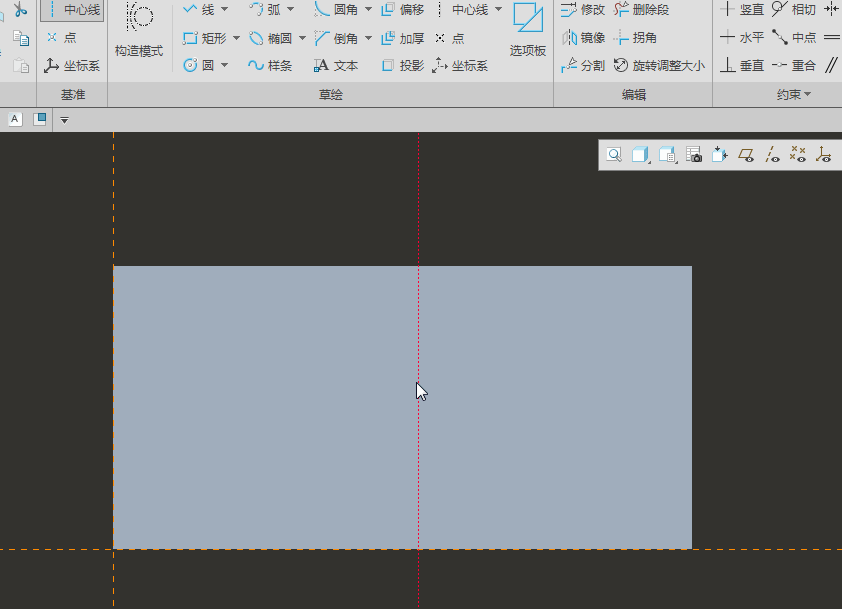

 楼主| 发表于 2020-6-13 09:31 | 显示全部楼层
kusoray 发表于 2020-6-13 09:15
先画中心线,约束对称
这种方法也可以,不过刚才看了《pro-e草绘时怎么自动追踪实体边线的中点?》这个帖子,找到了一个更简洁的方法。之前做参考线后依然捕捉不到中点,是因为参考线是无限长的,而这又是因为做参考时选择的是面,如果做参考选择棱边线(右键切换选择),这样的的参考线长度刚好与边线一样,这样就可以捕捉到中点了
