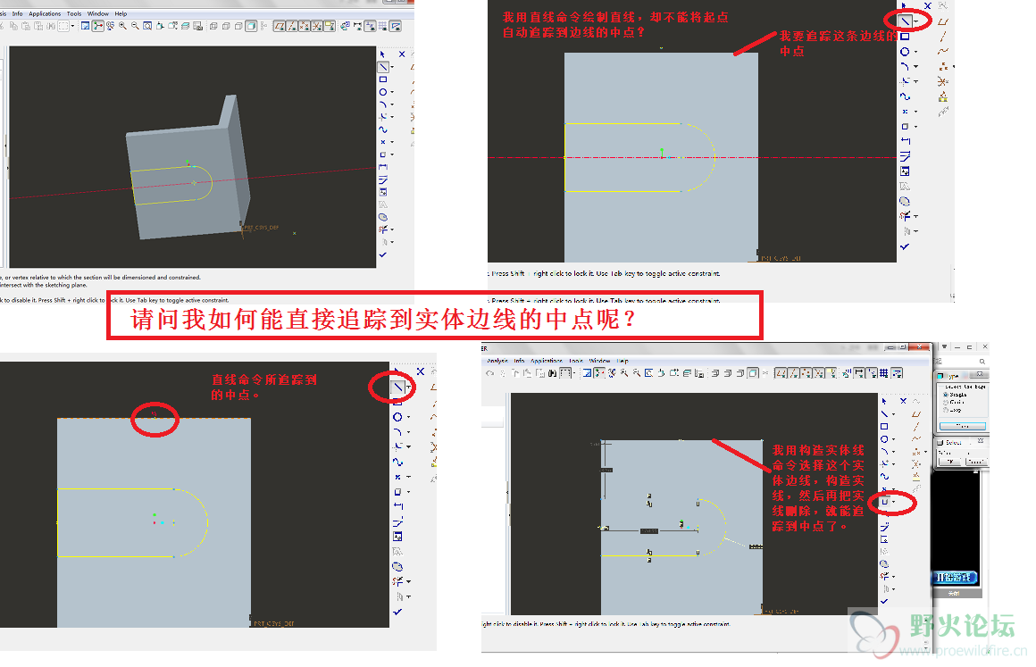

我在实体表面进行草绘,怎么自动追踪到实体边线的中点呢?求大神指教。附图如下:

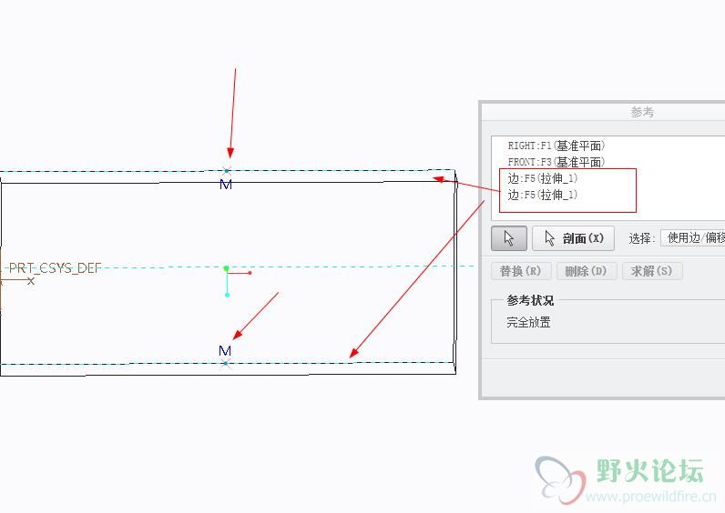

发表于 2016-3-7 10:33 | 显示全部楼层
360截图20160307103143677.jpg 360截图20160307103247174.jpg 360截图20160307103431295.jpg 360截图20160307103500348.jpg
838
1141

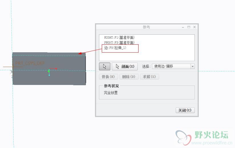

发表于 2016-3-7 10:37 | 显示全部楼层
选参照,直接点边做参照会出来一条长长的参照线,要鼠标指在上面,右键筛选一下才行,或者直接点使用,然后把实体线删除,参照线就留下了。

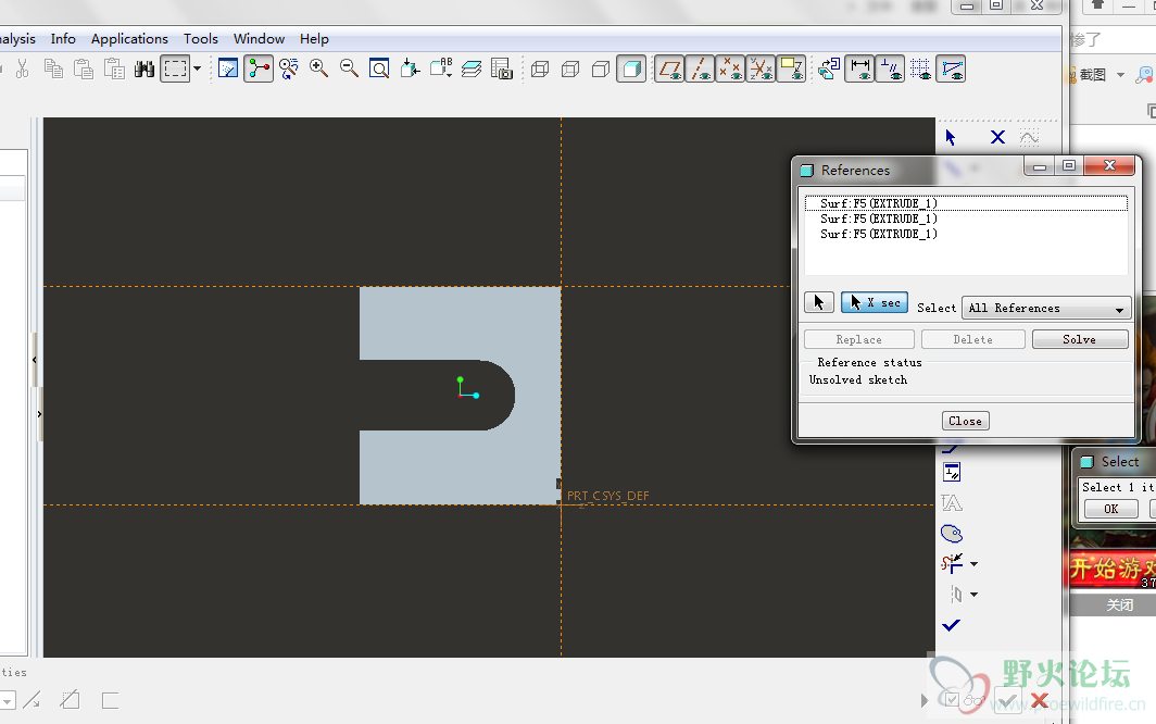

 楼主| 发表于 2016-3-7 10:58 | 显示全部楼层
我这参照的怎么是直线而不是线段?

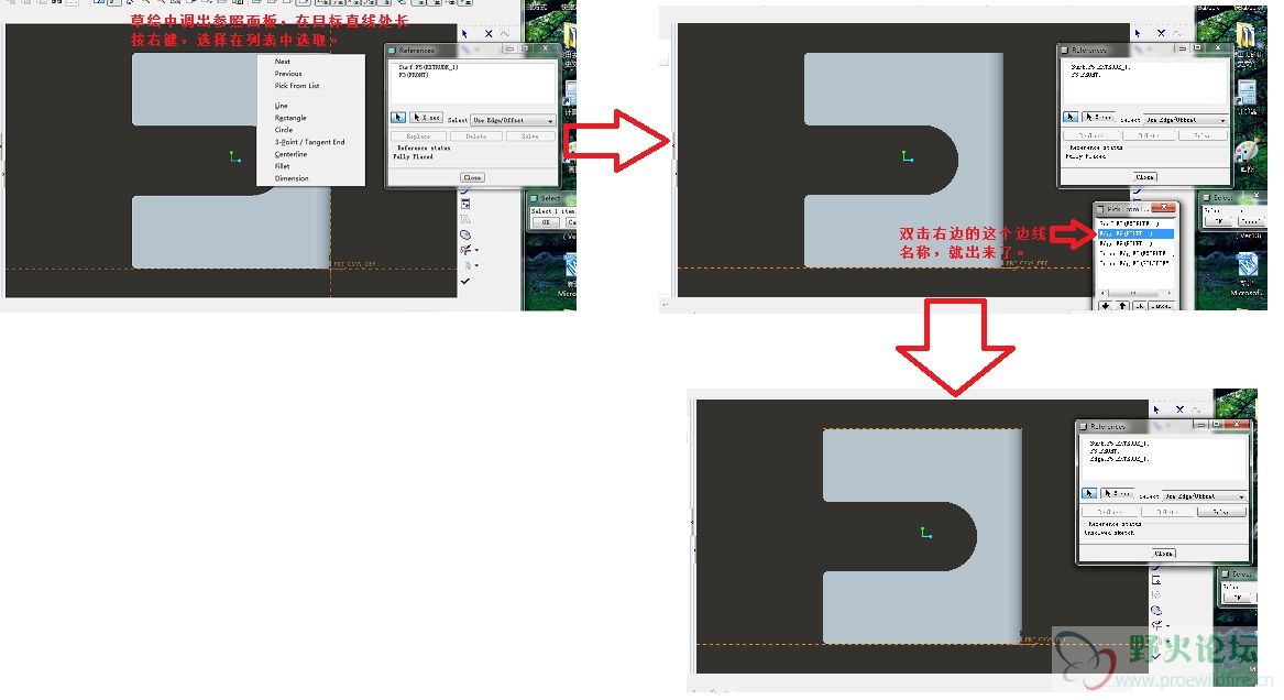

发表于 2016-3-7 11:13 | 显示全部楼层
把鼠标移动到你要选的参照上 那个边会变颜色 然后右键 弹出菜单 选择在列表中拾取  选择你的边就好了  你不是线段是直线的原因是你的参照是那个平面 而不是那条边

把鼠标移动到你要选的参照上 那个边会变颜色 然后右键 弹出菜单 选择在列表中拾取  选择你的边就好了  你不 ...
感谢,终于知道怎么弄了,非常感谢。如图:

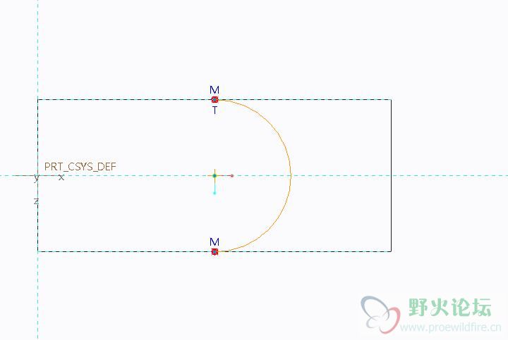

发表于 2016-3-7 18:49 | 显示全部楼层
最麻烦的办法就是把你要画中点的那个实体边设置为参考,然后在自动捕捉实体边端点的情况下画一条线段,线段的中点就会自动捕捉,然后再删除你画出来的那个线段就够了!
