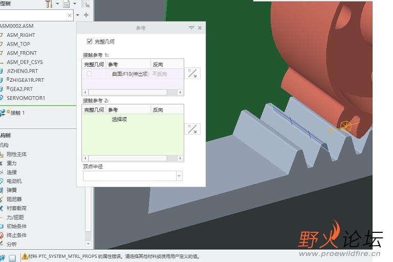

发表于 2022-3-10 22:08 | 显示全部楼层
jmxicx 发表于 2022-3-5 11:54
在你楼下更新了
谢谢!
每个齿都得用接触,有点嘎、复杂啊,我试了下3D接触,没法选择到齿轮的齿面,只能选到齿条的齿面,且提示“材料……属性错误……”
1131
1621
 楼主| 发表于 2022-3-11 09:14 | 显示全部楼层
20E8 发表于 2022-3-10 22:08
谢谢!
每个齿都得用接触,有点嘎、复杂啊,我试了下3D接触,没法选择到齿轮的齿面,只能选到齿条的齿 ...
每个都设置是很麻烦,材料错误3.0没有提示,设置一下材料看看,你是什么版本才有提示。
