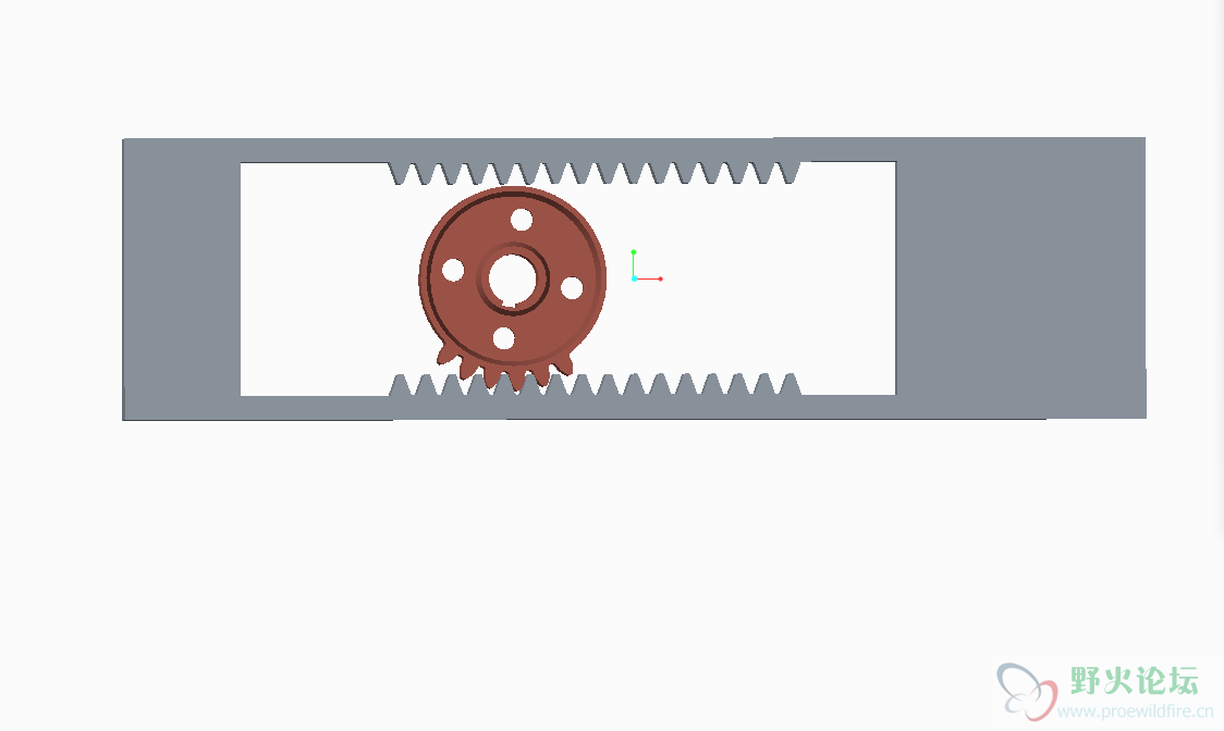

  刚学仿真,遇到一个问题,如下图所示 棕色齿轮与齿条配合,想它动起来,齿轮用销 配合,齿条用 滑块 配合。之后进入机构里 用 齿轮与齿条配合不行,用接触配合也不行。
   请问,机构里应该用那个连接,齿条与齿轮配合是注意什么参数?
creo 3.0

你这个结构要用凸轮结构

要机构中凸轮配合

能不能讲具体点

这种机构如何做仿真,如果模型有错误请指出

原文件上传了 creo 3的 也有通用格式,麻烦可以看看吗

请指教一下这个样的仿真,在机构里应该选择什么配合

槽连接应该可以
发表于 2020-6-21 16:14 | 显示全部楼层
亲测,用机构中,齿轮约束中选择齿轮齿条选项
发表于 2020-6-21 16:26 | 显示全部楼层
得用凸轮才行,不好意思,之前弄错了
