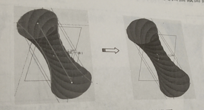

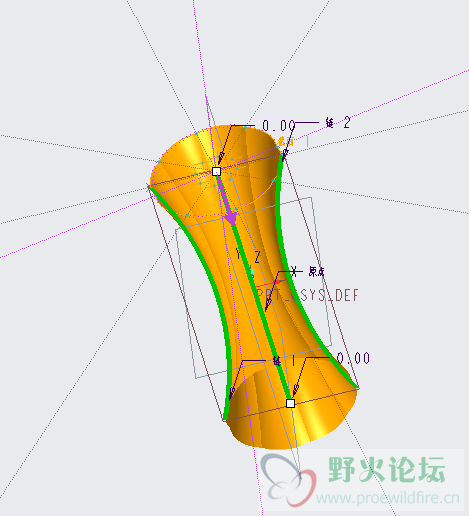

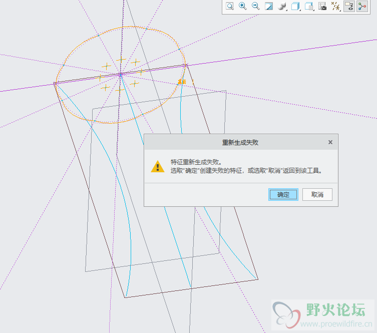

按照书上一步步做的,不知道哪里出问题了,请大佬教教,多谢

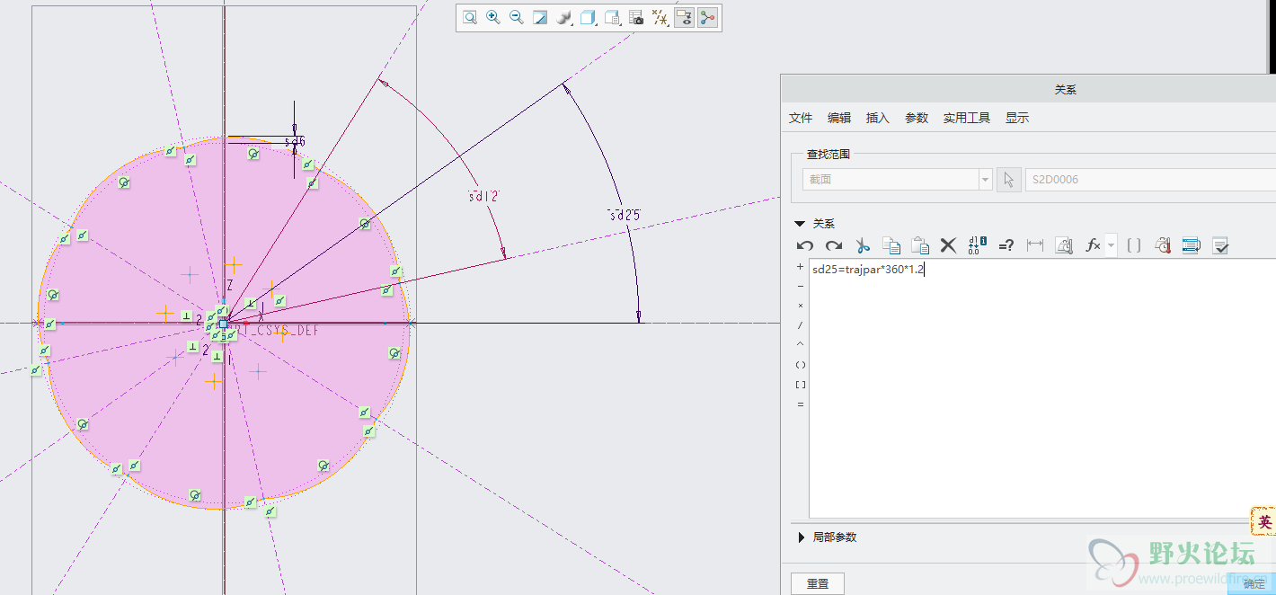

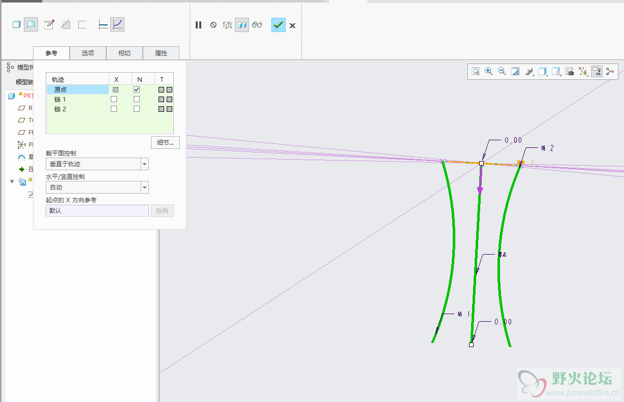

更新一下约束关系截图
图片好像乱了,
图片顺序:
“不旋转界面就可以生成曲面”→关系及约束→创建失败
螺旋花纹.prt.zip
42.8 KB, 下载次数: 25
519
592
发表于 2020-6-9 10:21 | 显示全部楼层
没看出来你那sd47是哪个尺寸,感觉你是不是参数尺寸找错了

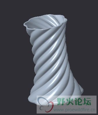

发表于 2020-6-9 10:33 | 显示全部楼层
我倒是觉得你可以试试我这种画法,感觉应该更简单点
旋转花瓶.prt.zip
511.81 KB, 下载次数: 60
1019
172
1695
希望之星勋章热心助人勋章优秀会员勋章
发表于 2020-6-9 11:19 | 显示全部楼层
不知道你的问题出现在哪儿,但是方法是可行的
猜想的问题----是截面尺寸控制的问题,我的方法是:
1.在草绘截面中先使用“选项板”中的正八边形,同时把此八边形的外切圆与轨迹线的点重合,
2.再把此变形旋转一个角度,
3.然后在此八边形上绘制圆弧,除外接圆与轨迹线重合外,不要有另外的尺寸约束,
4.最后依照旋转角度的约束尺寸写关系式sd#=360*trajpar
5.ok,抽壳
越学越觉得自己菜鸟一枚。。。
