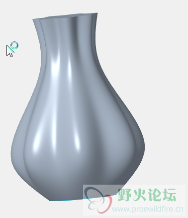

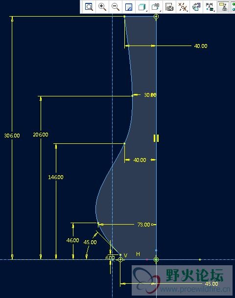

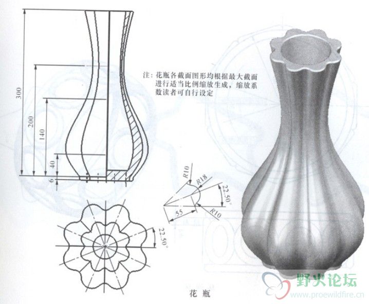

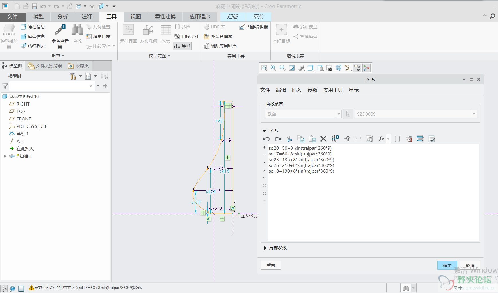

就是画一个花瓶,用关系式50+8*sin(trajpar*360*9)可变扫描就是扫不出来,还有就是用这种方法做其他的可变剖面扫描也扫描不出来,帮我看看啊!

建议把你prt传出来,你说扫不出来,也不知道你那里错误了,

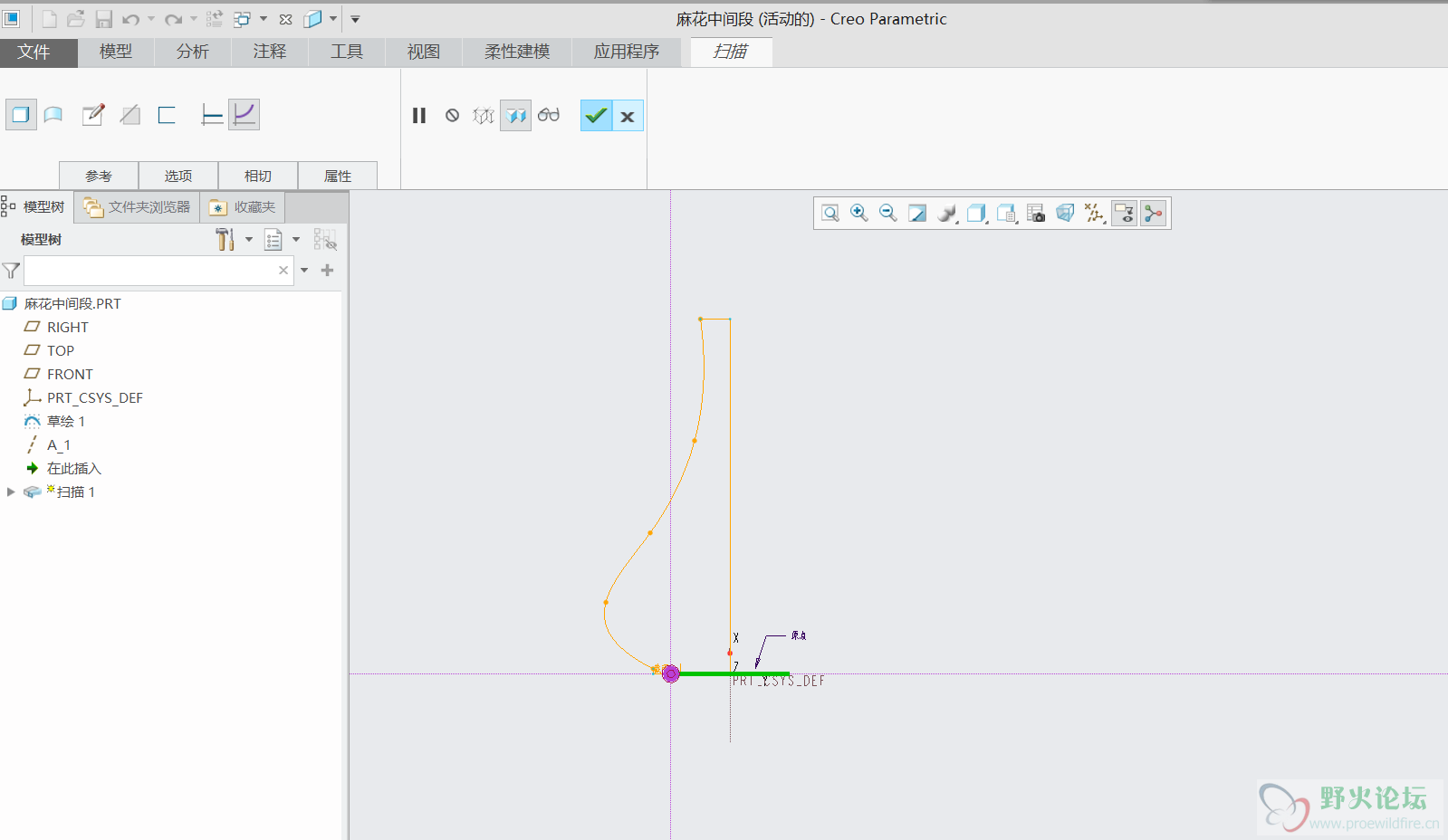

 楼主| 发表于 2019-11-6 15:17 | 显示全部楼层
这个网站 不让我上传源文件啊 压缩了也不行

只有一种可能 这个曲线  有部分位置 形成不了

可变扫描不要有灰色尺寸,你的截面估计有的地方生成不了

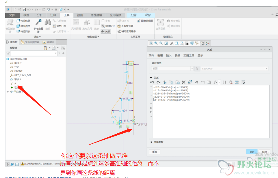

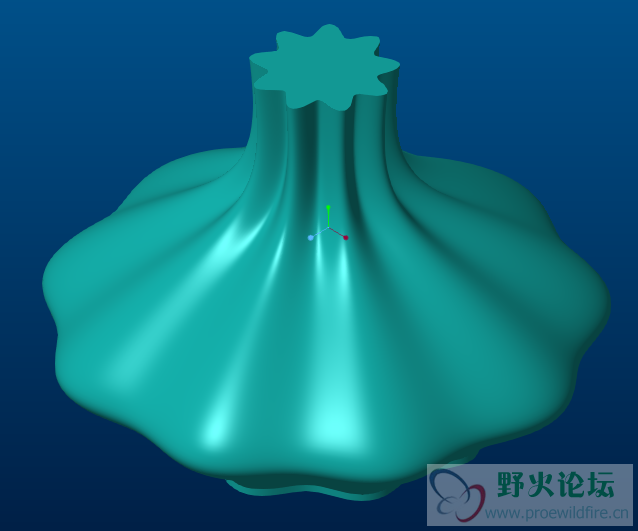

按你的数做了一下   唯一区别就是我把 尺寸标注基准标在 轨迹原点那个轴上了
我标A_1上也没成功,以前还没太注意这个问题  我记得以前学proe标在A_1上是可以的
prt0028.prt.zip (37.81 KB, 下载次数: 15)

基准不对
 楼主| 发表于 2019-11-6 17:04 | 显示全部楼层
试过了 估计是我这软件的错误  所有的可变 扫描都扫不出来

你不要扫描成实体,扫描成曲面绝对可以,至于为什么目前还没找到原因,有时候可以有时候又不可以,我以前也画过这个
