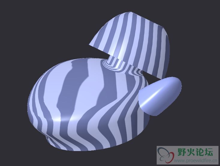

发表于 2020-6-7 15:34 | 显示全部楼层 |阅读模式
悬赏10金钱未解决
174
203
 楼主| 发表于 2020-6-7 15:36 | 显示全部楼层
附件STP格式原图
r-01___4.rar
337.09 KB, 下载次数: 92
174
203
 楼主| 发表于 2020-6-7 15:45 | 显示全部楼层
r-01___4.rar
337.09 KB, 下载次数: 42
174
203
 楼主| 发表于 2020-6-7 15:54 | 显示全部楼层
上次去面试,我画得不像,画得像拿1W,不成问题,个人感觉有点有点难度,特别是那个尾巴

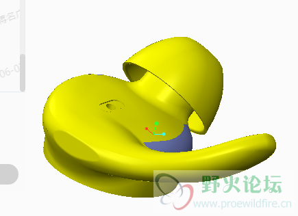

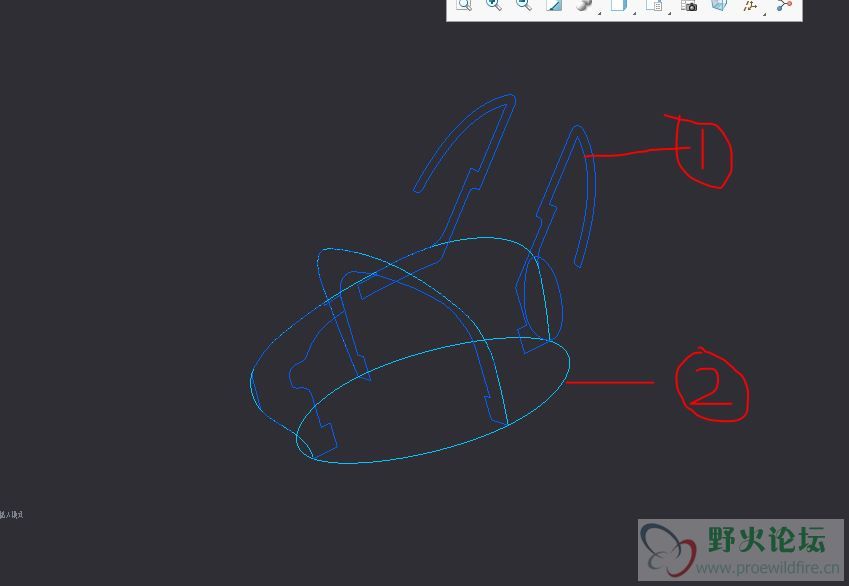

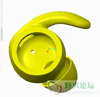

发表于 2020-6-7 21:12 | 显示全部楼层
做这样的图,很费时间的找曲线
如上图,首先找出基面,然后相交出曲线-(1),然后重新做样条曲线-(2),分解曲线,
接着重新建面,拆面,补面
再建基面,重复上面的动作,把需要的线找出,建面,拆面,补面
中间时时的与原曲面对照检查
做了一部分,你可以参照思路做做

 楼主| 发表于 2020-6-7 21:33 | 显示全部楼层
jon1113 发表于 2020-6-7 21:12
做这样的图,很费时间的找曲线
如上图,首先找出基面,然后相交出曲线-(1),然后重新做样条曲线-(2), ...
是的,谢谢您,思图就是这个思路,但真正做出来,跟原图拟合很好,应该没那么容易。特别是尾吧那段。
