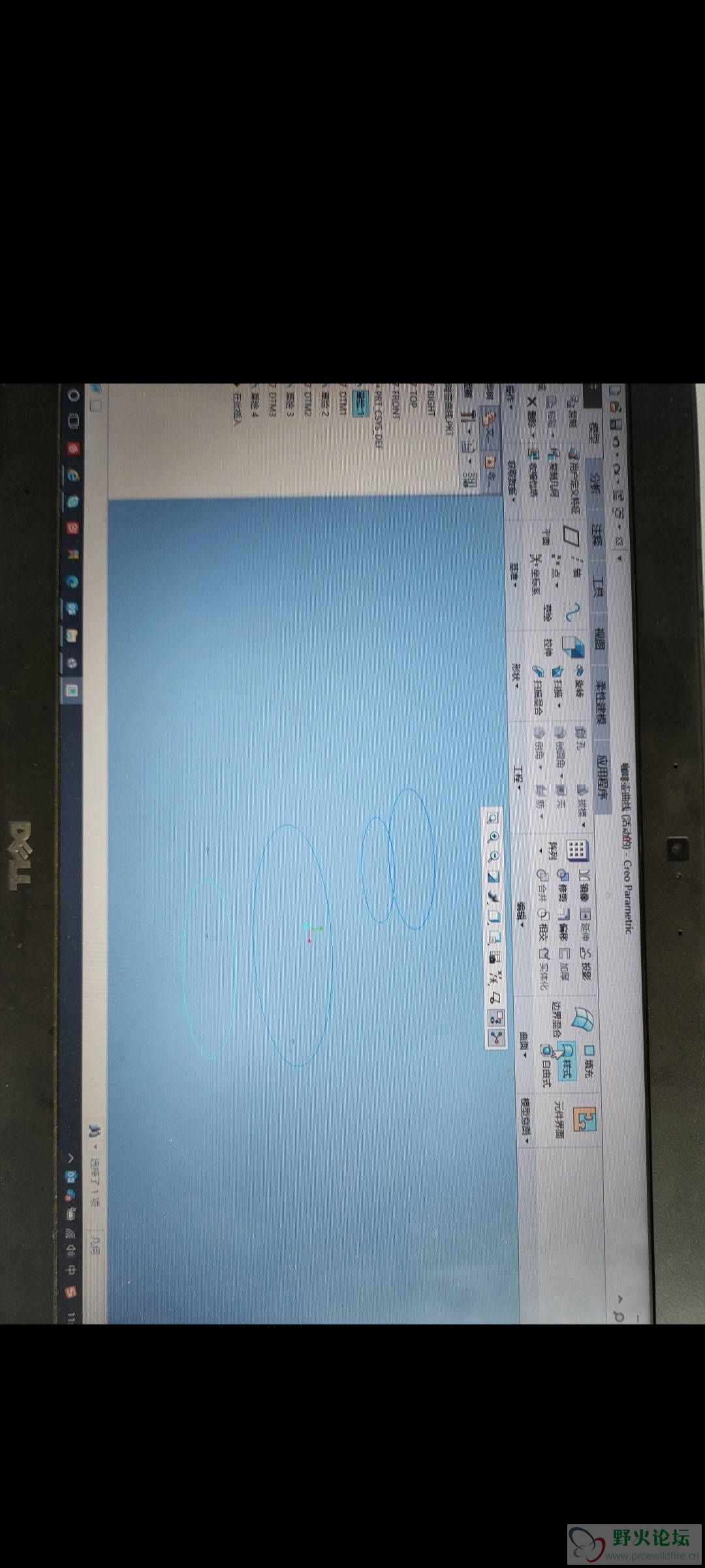

发表于 2020-6-4 11:29 | 显示全部楼层 |阅读模式
公司电脑无法上传prt,练习用的几个草绘面,然后点样式,没有反应,论坛里面也没找到有人出现这种情况,求助各位了
