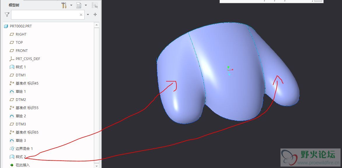

不过还是谢谢了,我自己画了下,画是画的出来,但面一旦过高就不行了
1019
172
1695
希望之星勋章热心助人勋章优秀会员勋章
发表于 2020-6-6 16:42 | 显示全部楼层

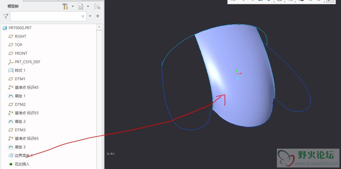

参照附件图片,你再试试
记得设置相切
面的质量就好了,当然前提是曲线的质量和相切要做好

我就三条线边界混合,也是5.0的版本你打不开,没有太大参考意义,第一个图步骤都很明确的,只有三条线123,图上有,然后两个约束垂直。这个仔细看就行了,不过我看后面有老哥给你做的更详细,你应该不用了。
我是觉得,这个东西,做出来的结果没有用,要掌握方法和思路,所以只给你一个方法你自己去发挥。如果做的是跟你的图一样的成品,给你画一遍,碰到同样的,可能还是会卡在这里。
开始学着自己发挥,最初一个简单的面,卡住好几天都很正常,尝试去调节线条,失败多了就知道怎么样做效果最好。过了这个阶段,就进步神速了。
