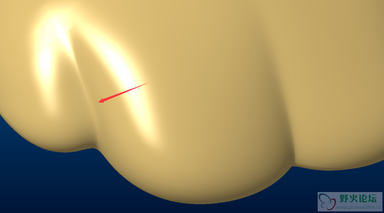

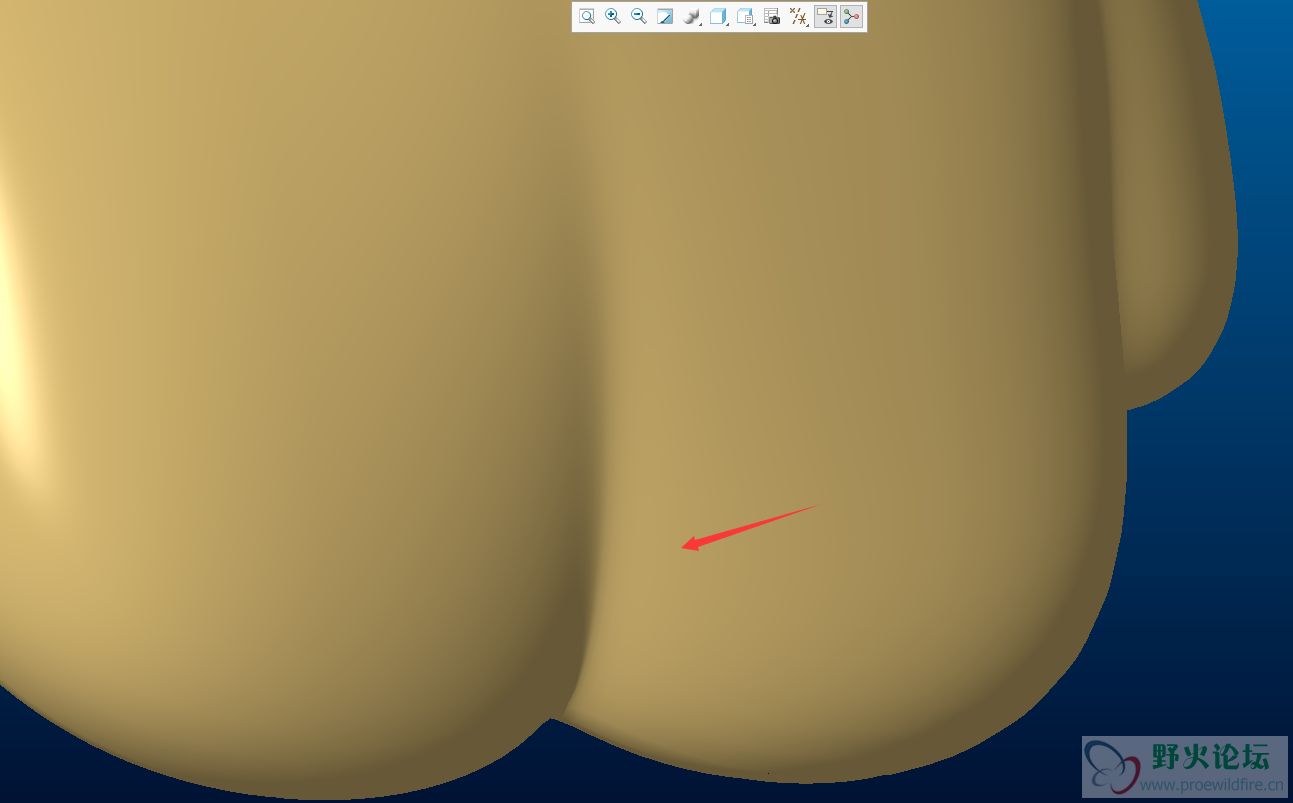

求教导这两个圆弧猫爪沟怎么画
这个沟沟
这个沟沟

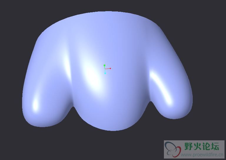

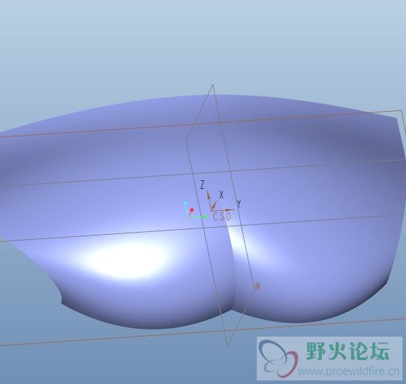

使用边界曲面和样式就可以做出这样的效果了啊
就是一条弧线和另外一条猫脚脚趾弧度的边界混合
你看看是否符合你的想法
附件prt,creo5.0

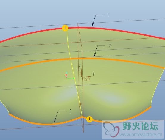

发表于 2020-6-6 15:09 | 显示全部楼层
有一个笨方法,你采用不同高度的平面来切这个东西,是不是能够形成不同高度的曲线,这些曲线进行边界混合就是你要的这个曲面了

发表于 2020-6-6 15:29 | 显示全部楼层
这个没难度啊
就单面的两三条线就行了
就单面的两三条线就行了
