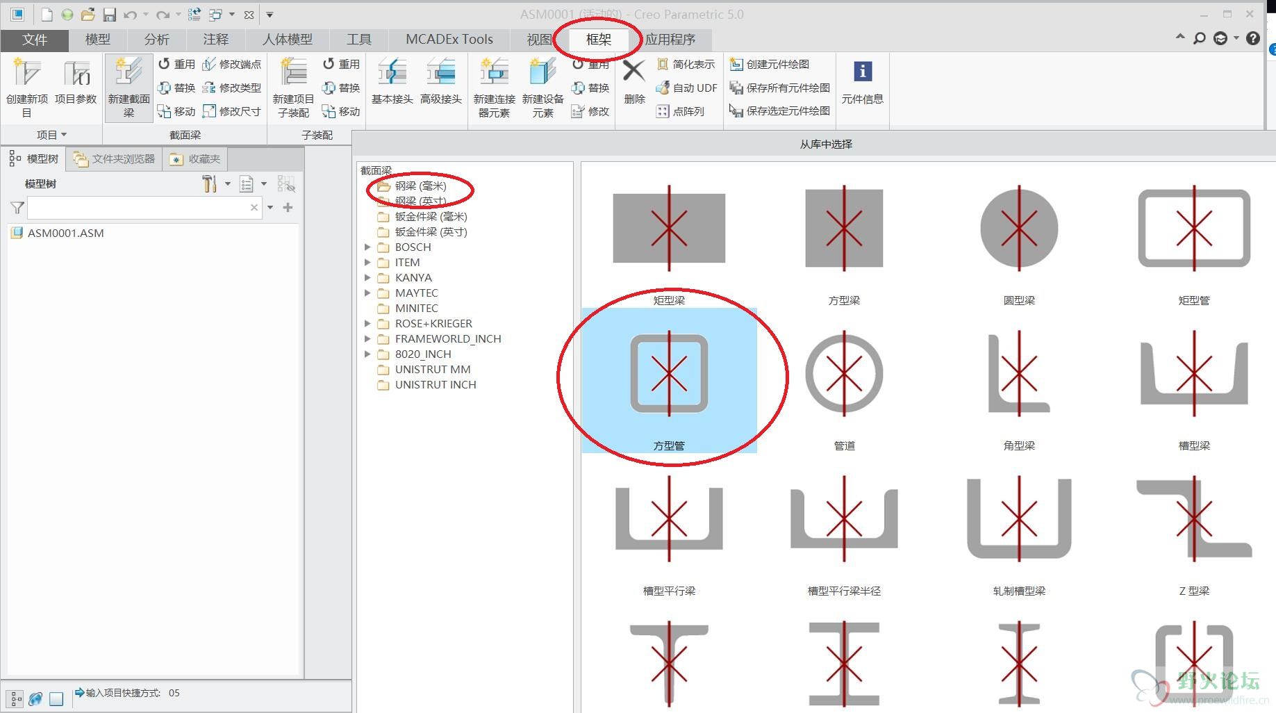

发表于 2020-6-3 20:29 | 显示全部楼层
有的  proe 有这个模块的 叫efx模块 需加载配置文件 重启proe    配置文件是  efx_enabled    yes     不太好用哦  操作难度有点儿高   觉得有用支持一下吧 威望小于0

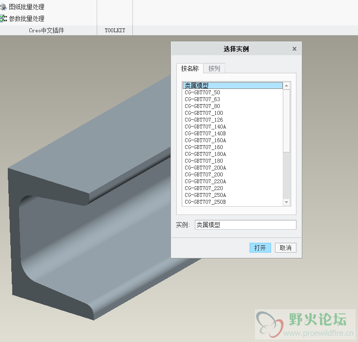

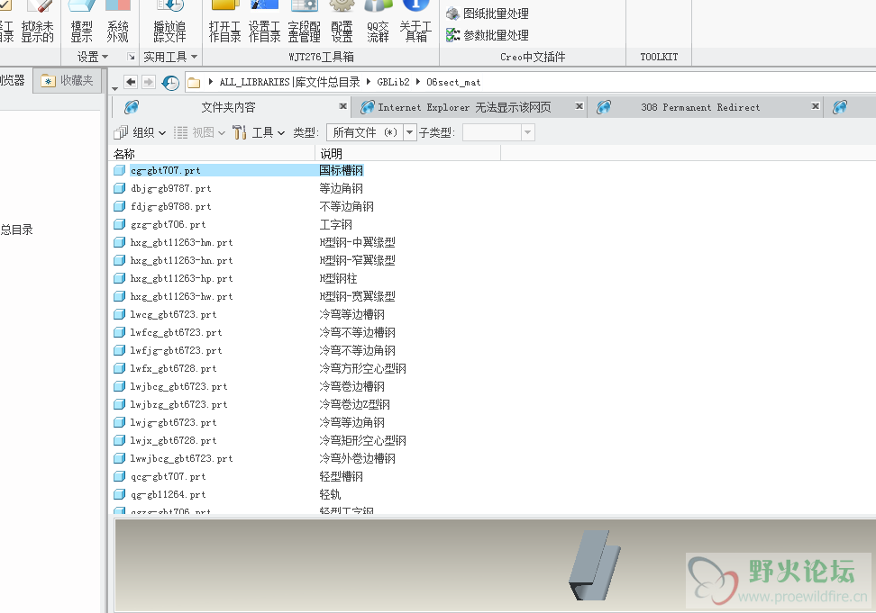

CREO这样的标准件有的 有些方管只不过还没做族表 你可以自己做 1@LC(YSNOQYV)NYM%I0[TOE.png `I@[2%{[T5ALCS~ZNZD06OE.png
