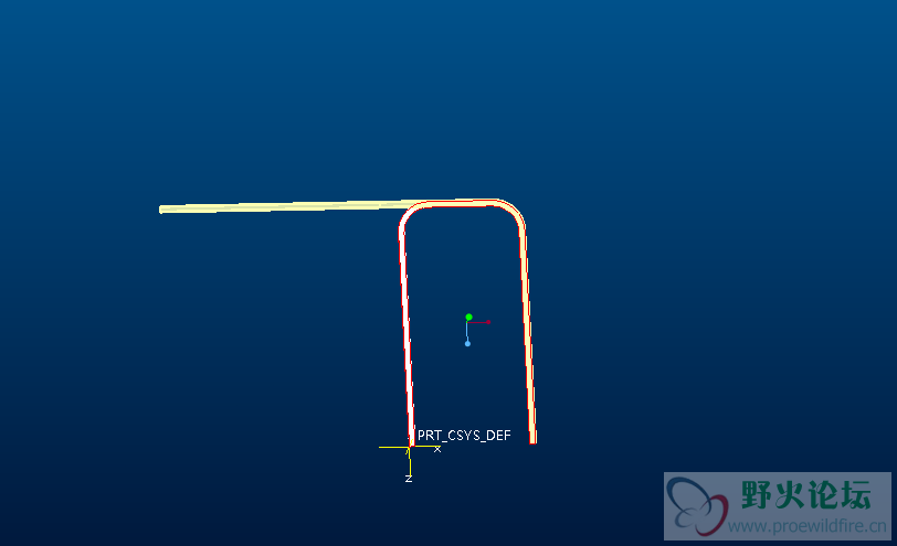

这个方管这么展直?求大神指教!!!!!!!!!
这方管想这样展直的,
这方管想这样展直的,
但到这里就不行。
但到这里就不行。

你这不是钣金
 楼主| 发表于 2017-3-18 11:58 | 显示全部楼层
我这不是已经转成钣金了的嘛

你这应该是在管道模块 展平

很简单,钣金抽壳,在分割区域,就好了

5楼大神,谢谢
发表于 2017-4-11 11:47 | 显示全部楼层
按中间值计算就行
