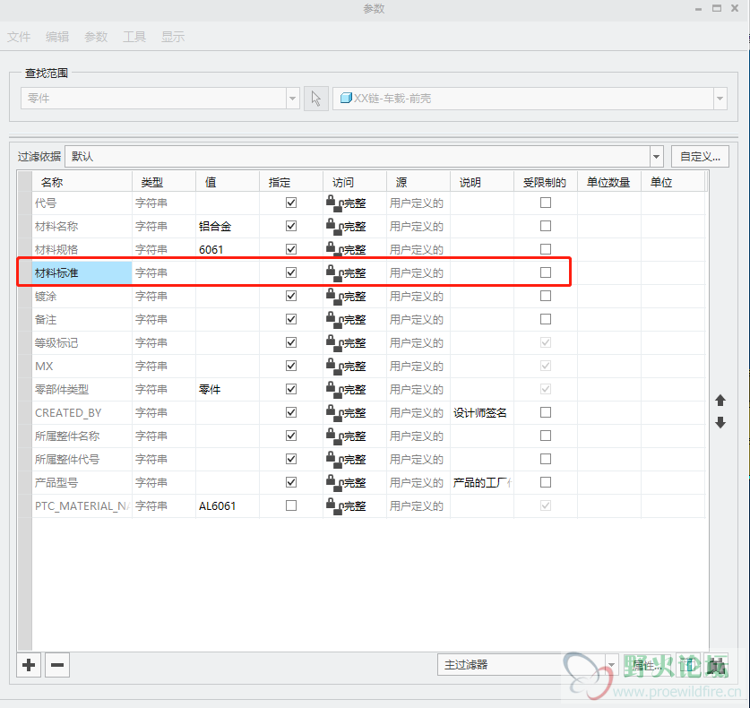

CREO 限制参数 为灰色,无法修改。求教

 楼主| 发表于 2020-5-31 18:54 | 显示全部楼层
没有用过。自己修改了 parameter.lst,添加了一行{
Name = 材料标准
Type = string
Default = ' '
Enum = {' ','GB/T3880-2012','GB/T5153-2016','GB/T20878-2007','GB/T1844.1-2008'}
但是每次选择材料标准无法选择我添加的东西

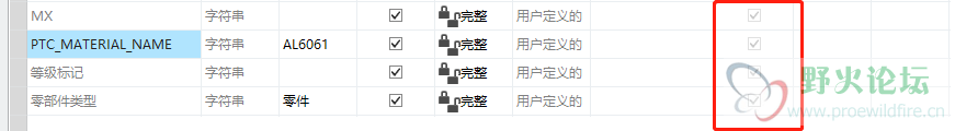

 楼主| 发表于 2020-5-31 23:19 | 显示全部楼层
通过论坛里面找到了解决方案
http://www.proewildfire.cn/thread-28762-1-1.html
但是我弄完以后黄色的圈,不知道为什么
178
268
发表于 2020-6-1 09:19 | 显示全部楼层
受限参数文件更新后 ,想在PRT里面更新这个参数  要把这个参数删除再重新添加
319
355
 楼主| 发表于 2020-6-1 20:05 | 显示全部楼层
嗯嗯,谢谢

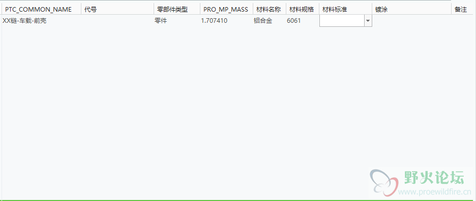

 楼主| 发表于 2020-8-12 22:39 | 显示全部楼层
但是每次都要 做更新限制定义的这个操作。如何才能一打开就自动加载
319
355
 楼主| 发表于 2020-8-12 23:08 | 显示全部楼层
更新一下模板就解决了这个问题
发表于 2022-2-15 10:31 | 显示全部楼层
shako11 发表于 2020-8-12 23:08
更新一下模板就解决了这个问题
怎么更新模版
319
355
 楼主| 发表于 2022-7-26 11:46 | 显示全部楼层
你的part零件的模板,在template文件夹里面
