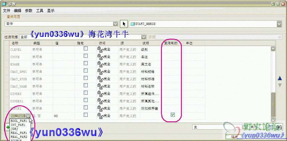

        您可以定义任意多个段(每组大括号内容),每个段代表一个受限参数,包括名称、类型、缺省值、取值列表等;
3、使用方法
    一般在模板中使用,新建参数时勾选“受限参数”。
    这时左面就会出现参数列表,这个列表的内容就是您在restricted_file.lst文件中预先定义好的,选择您需要的参数即可完成定制。
图片附件之1: restri.gif (2009-9-14 11:55, 32.48 K)
4、应用实例
图片附件之2: par_list.gif (2009-9-14 12:09, 43.92 k)

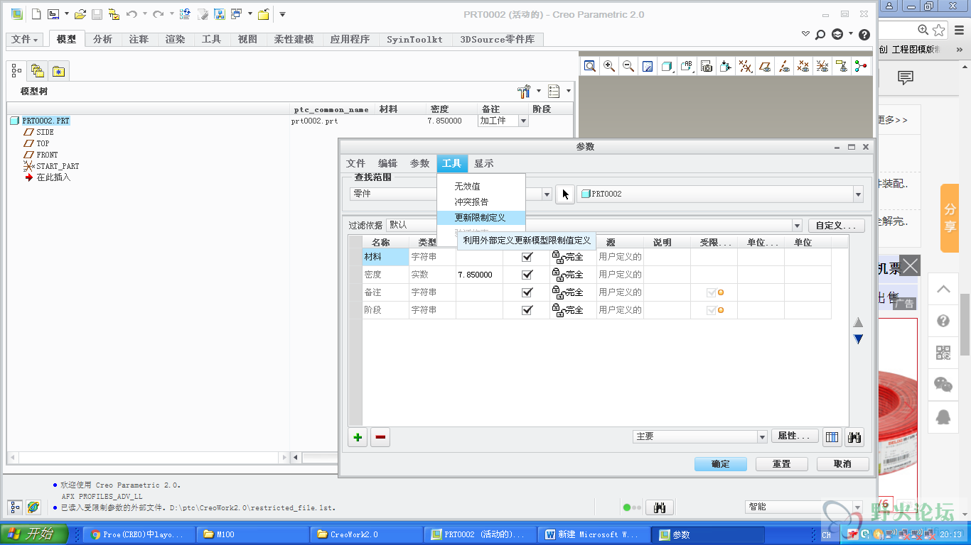

请教版主,我现在有三个问题。
1、新建参数时勾选“受限参数”。我怎么不能勾选。
2、我把restricted_file.lst文件中的name更改成了我模板的参数名称,这时参数出现不了图片2那种效果。只在我新建参数时才可以出现。
3、我把restricted_file.lst中的加工件增加了一个选项为自制件。保存文件后重启PROE。在参数下还是只能找到原来的几种加工类型。并没有出现我增加的。
     以上几个问题请看看,谢谢!
48
发表于 2012-3-17 15:14 | 显示全部楼层
经过自己用排除的方法找原因解决了以上三个问题,版主看对不对
1、        在congif.pro文件中加入了restricted_file.lst路径指定后,这样启动软件后新建立的模板才能勾选“受限参数”。
2、        问题2在设定路径后,再新建立参数就可以解决。
3、        更改了restricted_file.lst文件下参数的可选项,在PROE文件下点工具—参数 点参数下的菜单中工具找到更新限制定义。这样可选项就可以出现新增加的项了。

发表于 2018-1-29 20:18 | 显示全部楼层
1、上面的代码如果要复制粘贴的话,一定删除空格,否则总提示格式不对。
2、半角输入
3、然后就是楼上所说的“”在PROE文件下点工具—参数 点参数下的菜单中工具找到更新限制定义“”
