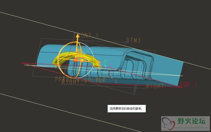

柔性建模怎样控制旋转的角度

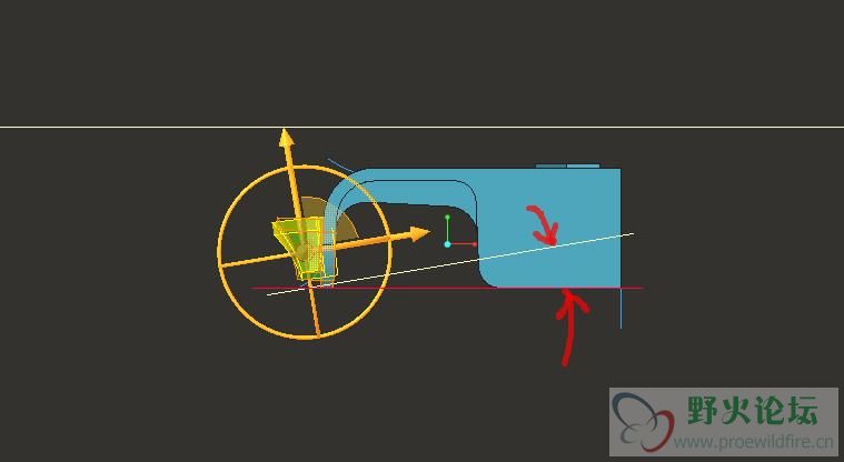

使用拖动器移动,选好中心轴,拖动相应的箭头,出现角度,直接更改数值就是了

发表于 2020-5-29 08:59 | 显示全部楼层
选定转轴,拖动显示角度,然后输入自己想要的角度!
