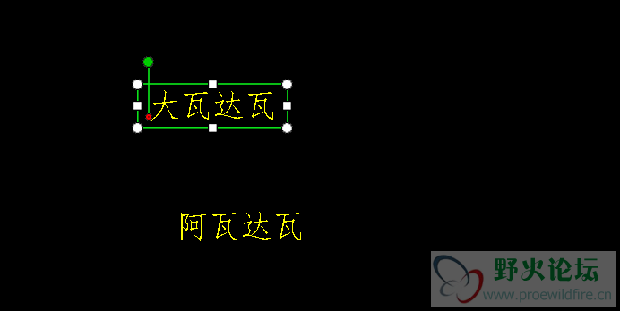

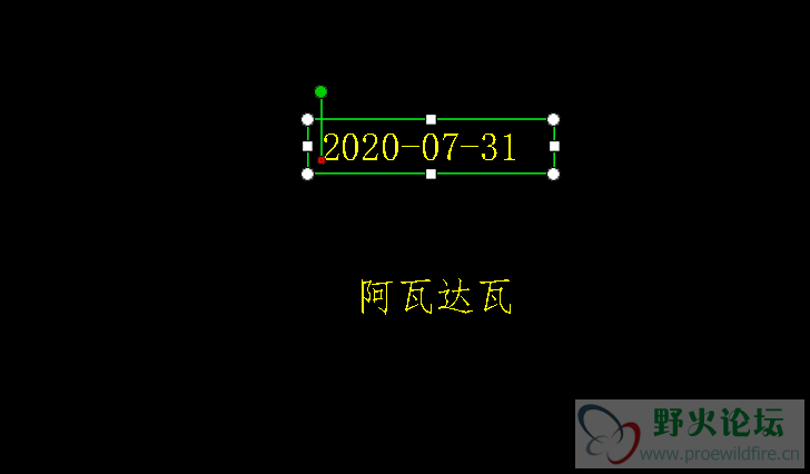

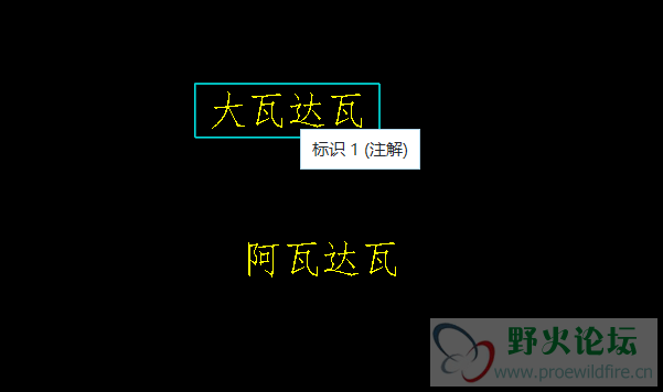

 楼主| 发表于 2020-7-31 14:49 | 显示全部楼层
Mr.Nine 发表于 2020-7-31 10:20
老铁,我怎么设置没反应啊,还有什么细节要注意啊?
第一确保CREO软件是 Creo4.0 或者 4.0 以上的低版本我不知道我没有测试使用,然后去工程图里面鼠标放到一个文本上面,任意一个文本都可以!不管是什么文字都可以,鼠标左键轻击一下!按下快捷键.文本就会替换成当天日期了
1758
2353
 楼主| 发表于 2020-7-31 14:55 | 显示全部楼层
一定要鼠标轻击一下
1,鼠标放置到你要修改的文本上
1,鼠标放置到你要修改的文本上
2,鼠标左键轻击一下,变成如上的样子
2,鼠标左键轻击一下,变成如上的样子
3,最后输入映射键,文本更换为当天日期
3,最后输入映射键,文本更换为当天日期
