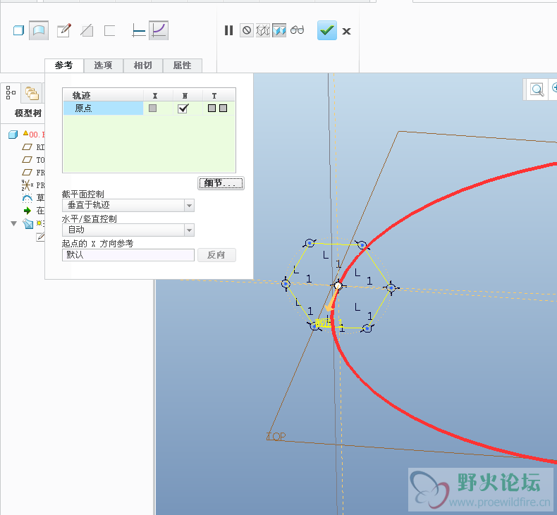

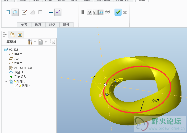

莫比乌斯环,第一张是网上下的源文档,自己只是改了一下截面(多边形)就失败了,求大神指点一下
参考别人的源文档
参考别人的源文档
自己01
自己01
自己02
自己02

截面里面不要用中心线约束角度,用构造线
可变扫描为什么失败
http://www.proewildfire.cn/thread-164972-1-1.html
