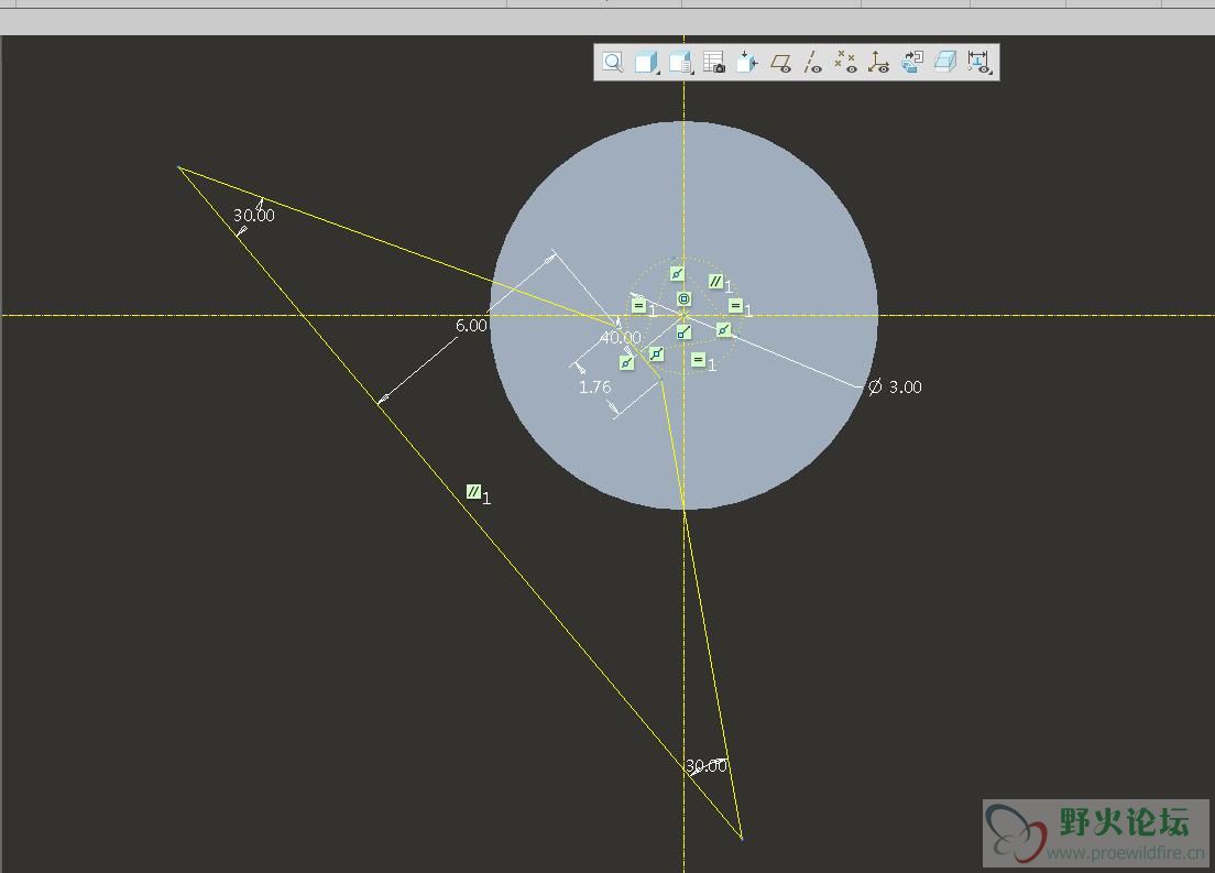

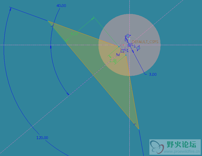

如附件,请高手看一下,可变扫描为什么失败,谢谢
用的可变扫描加关系式
用的可变扫描加关系式
prt0009.prt.rar

发表于 2019-8-17 16:20 | 显示全部楼层
把中心线删了

 楼主| 发表于 2019-8-17 16:25 | 显示全部楼层
谢谢,大哥,小弟我佩服您
