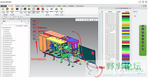

如何创建如图中组件界面上的注释信息;我想通过修改显示的注释修改模型参数

同问,请师傅们能回答.

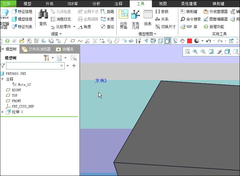

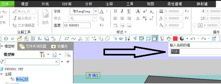

http://www.proewildfire.cn/thread-147419-1-1.html
这个显示的内容是调取原有参数,但是不能通过显示的内容修改参数吧?
1545
131
2207
发表于 2020-5-25 15:49 | 显示全部楼层
可以改
