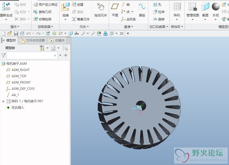

发表于 2020-5-19 17:39 | 显示全部楼层
装第二片的时候选择轴对齐。然后在选择一个面重合。第三个面选择一个偏移角度!然后在装配组件里选择阵列,说到阵列你应该懂了吧?

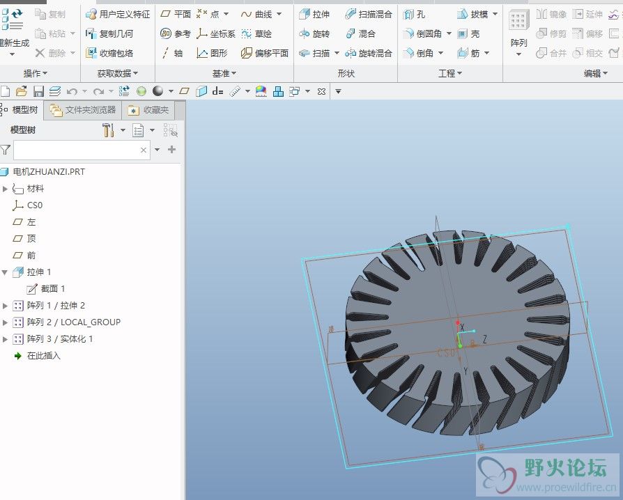

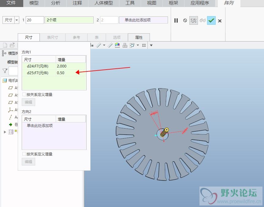

按2楼装配的方式也做了一下,感觉是这个更好掌握一点。
装配尺寸选择跟top面距离为0,跟front面便宜角度为20度,然后用这两尺寸做尺寸阵列,如图2

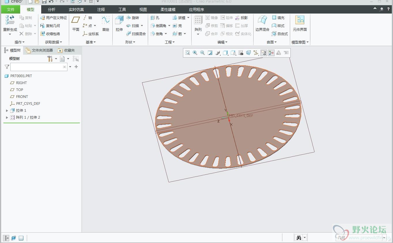

 楼主| 发表于 2020-5-20 10:48 | 显示全部楼层
箫鼓醉 发表于 2020-5-19 17:45
坐等楼下有没有其他方法
请问你这个是怎样直接画出来的呢

装配尺寸选择跟top面距离为0,跟front面便宜角度为 ...
请问一下为什么我选择阵列无法选择尺寸阵列呢
