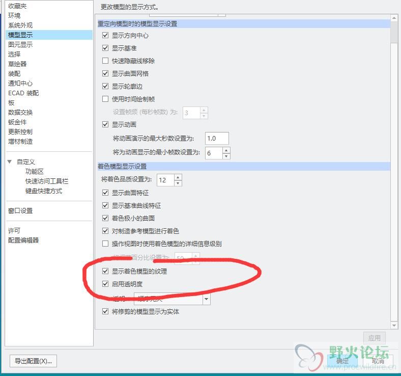

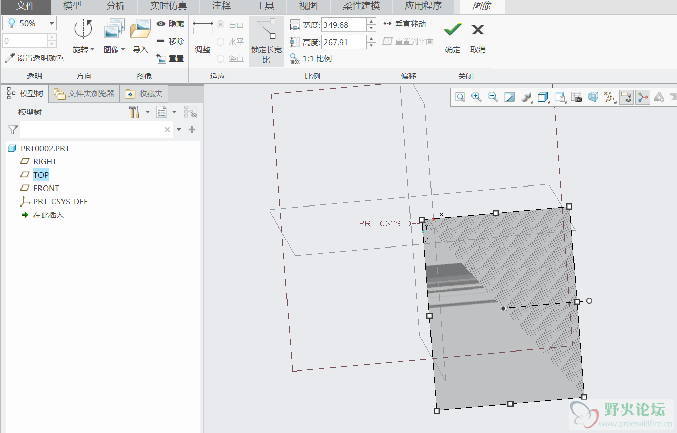

creo导入图片 不能正常显示

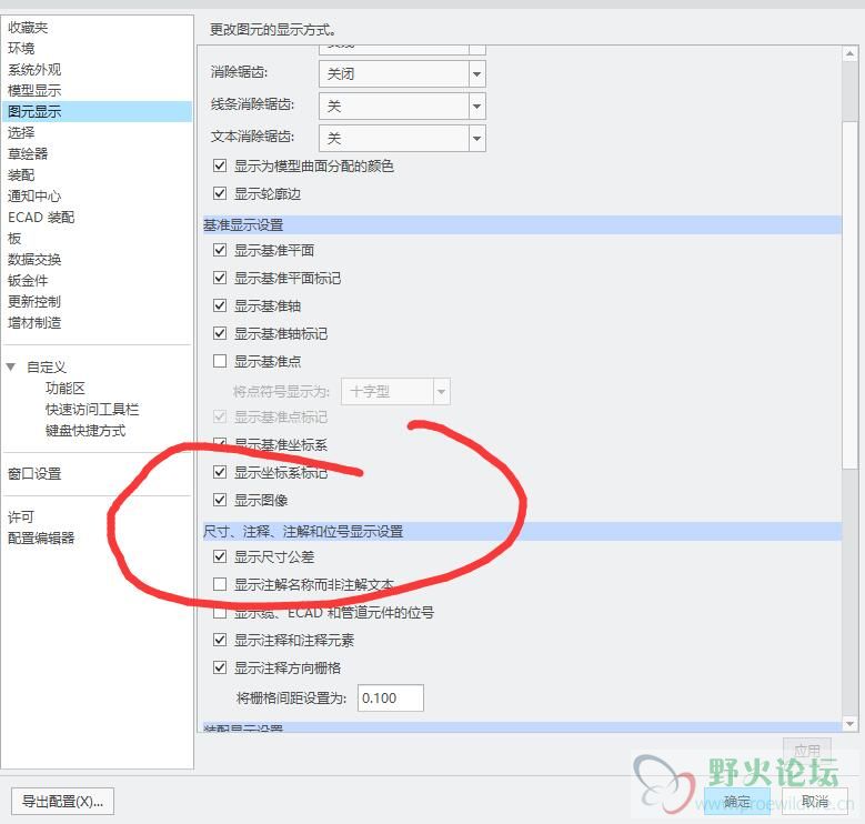

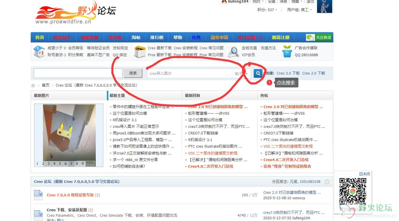

这种回复的很多自己搜索论坛吧,第一个是有没有打开config设置第二个,你的显卡有没有问题第三个就是你选项设置有没有打开
,还有就是图片格式不对改下格式
http://www.proewildfire.cn/forum ... C%C8%EB%CD%BC%C6%AC

转换下图片格式就好了

http://www.proewildfire.cn/thread-167304-1-1.html
之前对此issue做了个帖子,实测可以解决您的问题
建议遇到问题先在论坛里搜索一下,可以更快的解决问题
