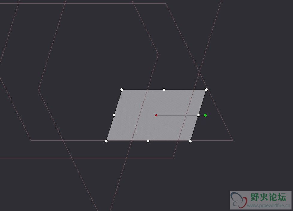

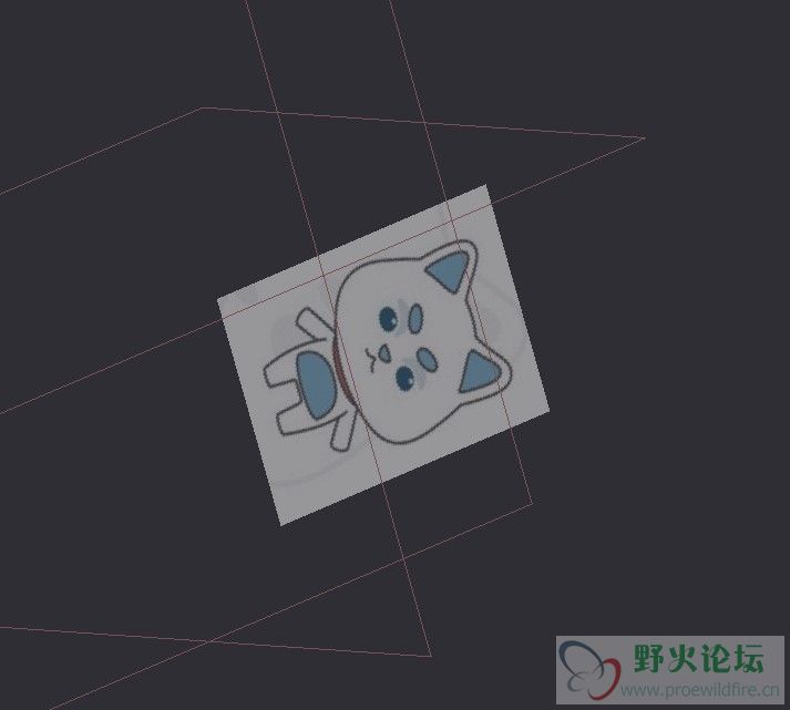

今天看到一组图片很漂亮,就想把图片导入CREO中使用跟踪草绘进行造型,另我想不到的是-----百试百灵的导入图片操作,竟然导入后图片一片花花绿绿,有时候放大后还可以看到各种阵列的小图片,几乎奔溃---

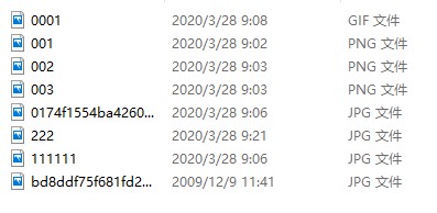

然后就各种操作,一是使用各种格式的图片,JPG,GIF,PNG,还是失败;

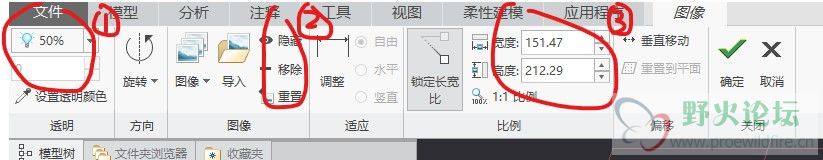

                         二是看设置,透明设置,显示设置,比例设置,还是失败;
                         三是操作config,“display_images yes”,,还是失败;
                         然后就是啊啊啊啊。。。。。。
再然后,度娘吧,各种论坛,帖子,微博,功夫不负有心人,终于找到了解决方法,试了一下,ok了。
具体方法是----

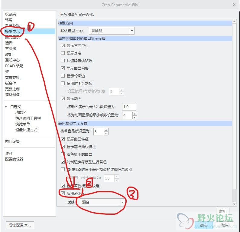

1.打开“文件”----“选项”-----“模型显示”-----最下面的选项“启用透明度”------更改“透明”为===“混合”,然后把设置更新到你的config里面,就ok了

 楼主| 发表于 2020-3-28 09:46 | 显示全部楼层
图片的顺序反了,哪位大佬给调整一下呢

这个保存后是ui还是config里面有选项
