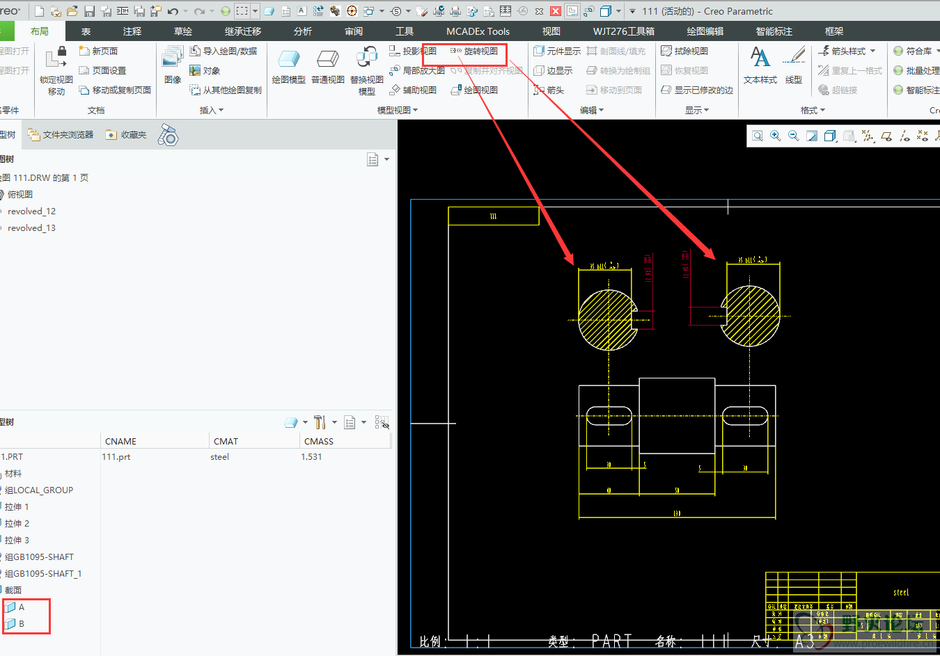

[求助] 这两个键槽位置的标注这样行吗

 楼主| 发表于 2020-5-26 09:57 | 显示全部楼层
沐公沭阳 发表于 2020-5-9 16:06
标注没看不晓得,但是那个剖视图出来的圆缺口需要封闭吧。不封闭的叫断面图,标注不一样
这个应该是可以的,应该是软件的问题吧,你的专业知识很牢固,我曾经是个学渣,刚才特意查了下,确实应该是实线,而且断面图没有A-A,有字母的属于剖面图,虽然意思一样,但确实不太规范。

 楼主| 发表于 2020-5-26 10:02 | 显示全部楼层
liulin_ch 发表于 2020-5-9 16:01
你让加工和质人员到底依哪个尺寸为准呀,你公司会不会天天有人干架啊,同轴度标注也不规范,有懂的吗
图不是我的,是我看到感觉怪怪的,所以问下。我也没发现同轴度啊,好像只有圆柱度和点跳动。另外请教一下,不考虑E的不合理性,D-E和D,E分开用方框分开是一个意思吗?

 楼主| 发表于 2020-5-26 10:03 | 显示全部楼层
liulin_ch 发表于 2020-5-9 15:57
尺寸标注多处不合理,形位公差设置那么多基准干嘛,为了彰显懂的多还是D-E、C-E选一组不好吗?在大公司班 ...
不太懂,不过谢谢你的评论

 楼主| 发表于 2020-5-26 10:05 | 显示全部楼层
Justin_zzw 发表于 2020-5-9 14:19
键位就要算下,这样标注对于质检会比较友好,对于车工就要计了,车工就坐标标注好点,个人认为最好两者都能 ...
感觉有点怪啊,你这是纵坐标标注的吗,感觉混合的

 楼主| 发表于 2020-5-26 10:22 | 显示全部楼层
没看到这些回复前,我以为毛病不多,果然咱俩还要练练啊,我居然连1.8都没注意到,这个粗糙度真过分了

发表于 2020-5-29 12:17 | 显示全部楼层
两个键槽直接用旋转剖做出来,

 楼主| 发表于 2020-6-1 19:16 | 显示全部楼层
fuguangyi 发表于 2020-5-29 12:17
两个键槽直接用旋转剖做出来,
学习到了,很感谢‘
