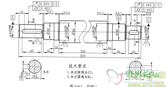

这是我看到的一个标注,我感觉这个标注似乎有问题,两个键槽位置的标注,似乎并没有标注完全,而且感觉这样标注,工人加工起来难道还有自己计算吗,我对加工工艺不太了解,这个有人能说下吗

这没毛病啊……

键位就要算下,这样标注对于质检会比较友好,对于车工就要计了,车工就坐标标注好点,个人认为最好两者都能满足就好了

这没毛病

尺寸标注多处不合理,形位公差设置那么多基准干嘛,为了彰显懂的多还是D-E、C-E选一组不好吗?在大公司班有得你加了 C-E作为基准个人觉得更合理

你让加工和质人员到底依哪个尺寸为准呀,你公司会不会天天有人干架啊,同轴度标注也不规范,有懂的吗

标注没看不晓得,但是那个剖视图出来的圆缺口需要封闭吧。不封闭的叫断面图,标注不一样

又来一个行家

对于回转体的标准我建议不要那么标准
要考虑到加工和检验,最好选择连续标准

这图公差标的,找不到轴承位-----滑动轴承?以功能为目标,一般以轴承位为基准,简支的轴两个基准,三个?精度不低为什么用键传扭?
