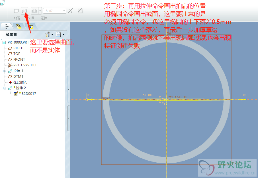

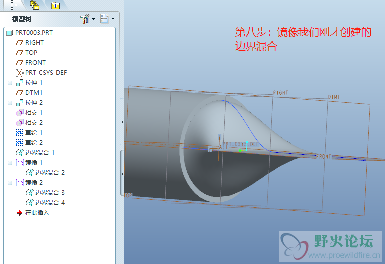

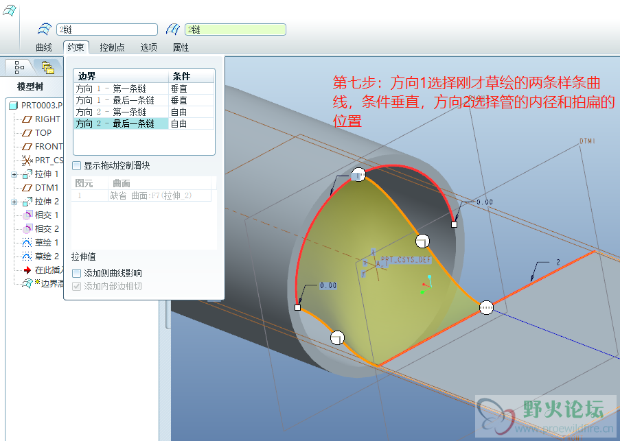

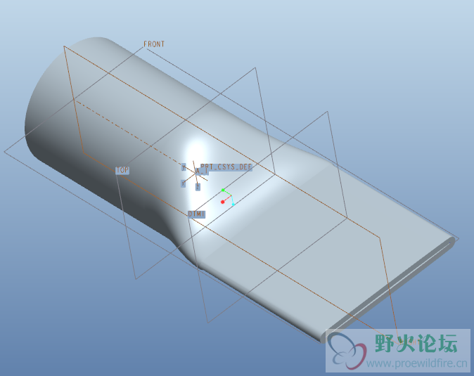

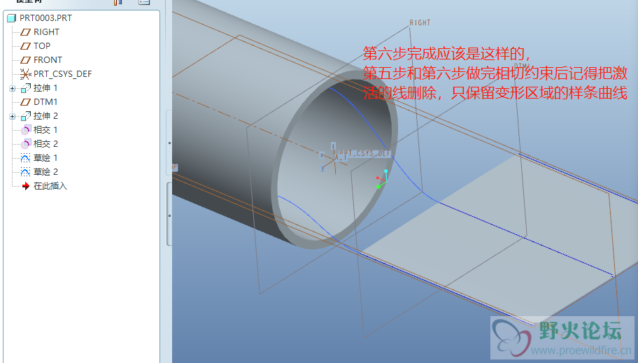

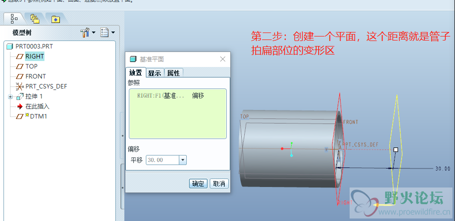

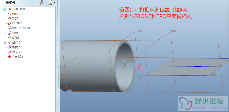

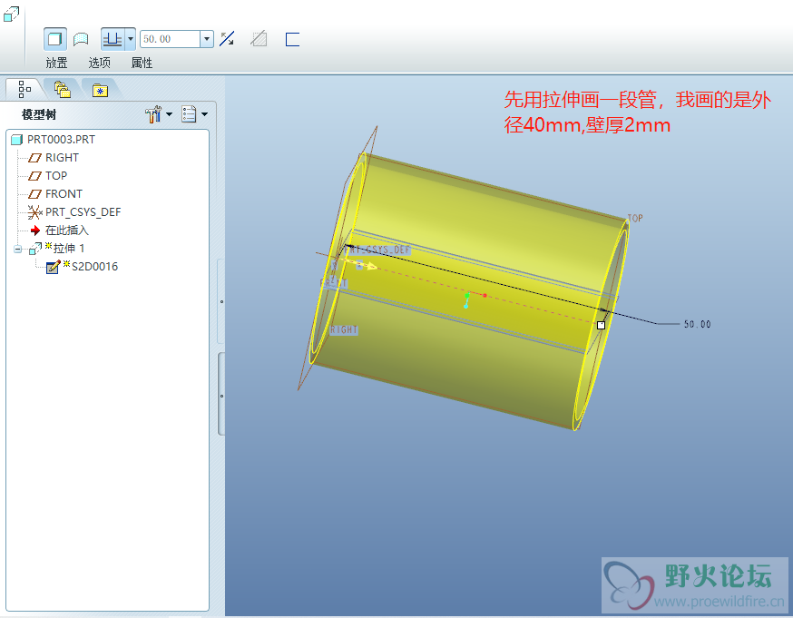

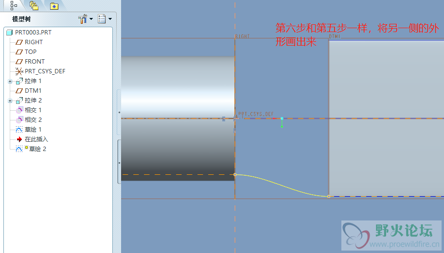

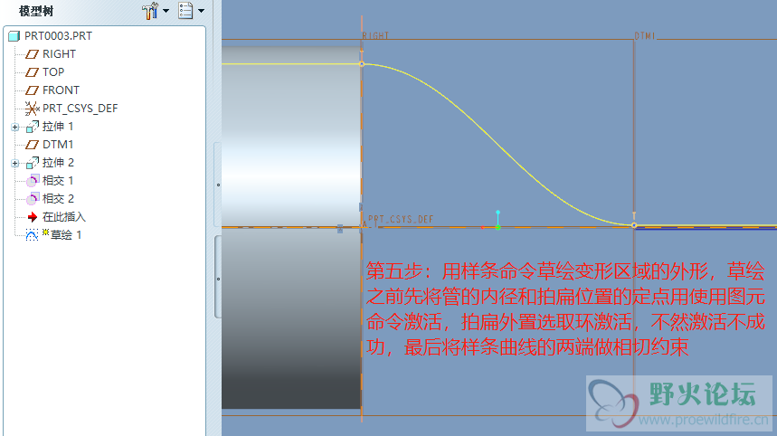

下面给大家分享一下如何将管子一侧画扁的方法,我做了图片步骤和教学视频。
源文件和教学视频太大,上传不了,大家需要的话从网盘里下载吧。
链接:https://pan.baidu.com/s/1S5G9A_omhlDRmcC4arhB_w
提取码:707z

发表于 2020-5-3 18:28 | 显示全部楼层
图2看不到
 楼主| 发表于 2020-5-3 18:30 | 显示全部楼层
这回有了,就是顺序是乱的,改不过来
