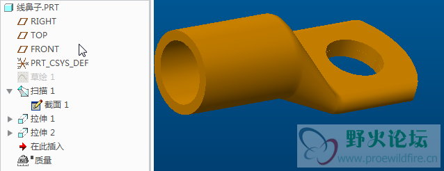

发表于 2014-4-15 13:46 | 显示全部楼层 |阅读模式
这个思路适用于压扁类的模型,可以解决很大一部分和型材变形有关的问题,抛砖引玉吧
压管线鼻子.prt.rar
41.09 KB, 下载次数: 940

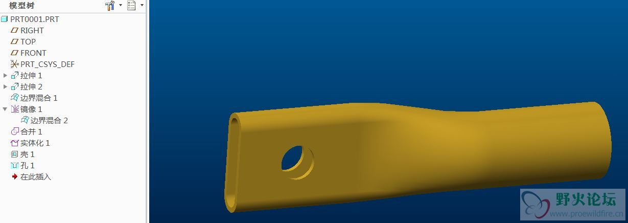

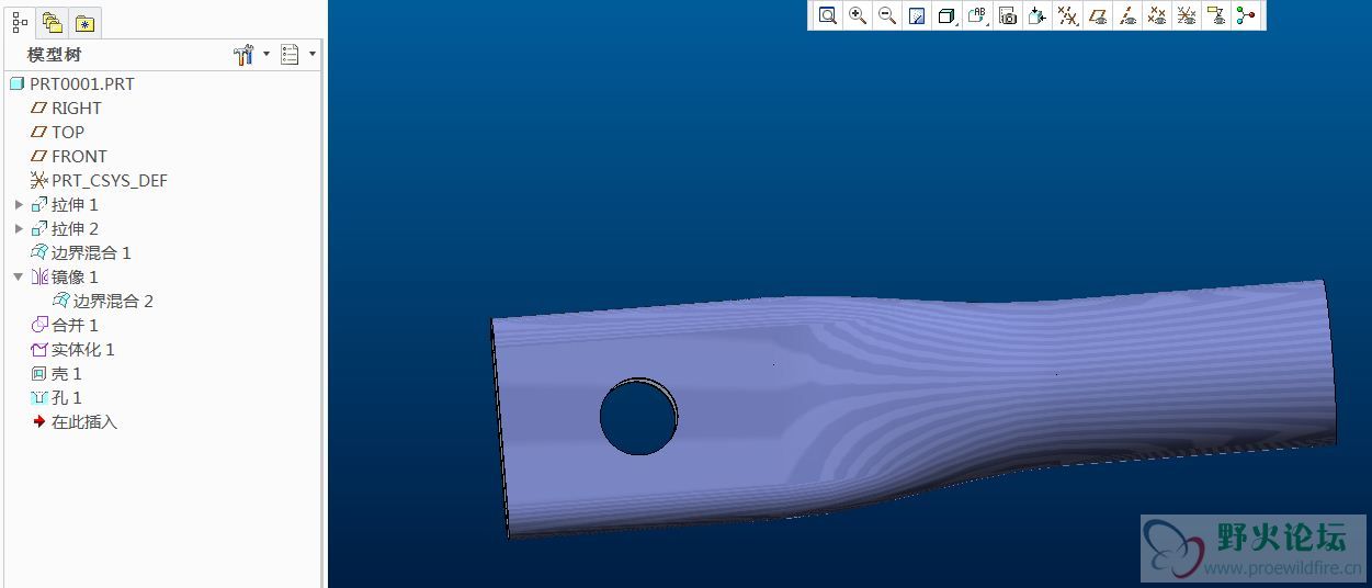

类似这种打扁管正确的做法应该是先拉伸两头,拉伸过程中使用周长控制。
然后运用边界混合做曲面,合并后实体化,一般情况下很少用VSS。
这样能保证接角的平滑过渡,没有褶皱。

那么请问实际生产过程中如何做到保证曲面光滑呢?或者说如何实现良好高效的工艺性?

如果材料是钢管,不论圆管或方管,手工样时往里填充粉末,然后两头堵上,手动弯管折弯;如果是大批量,只能调试弯管机到合适的参数。
这种管类后期都会有相应的烤漆处理,所以不见得说实物要G1或者G2面,但建模时要保证平滑过渡。
别的材料的话就不清楚了。

高手怎么创建的?我怎么做不出来》?
