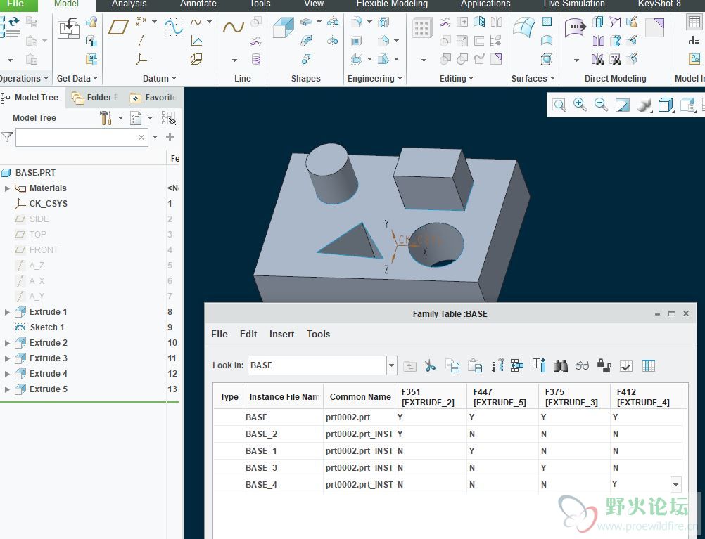

工作中遇到的情况是:有几个零件是共用1个外形,只有局部不一样,而且是要安装到同一装配体中

11.zip (277.6 KB, 下载次数: 12)
不知道是不是这个意思。。

发表于 2020-4-29 17:33 | 显示全部楼层
可以了解一下族表。

发表于 2020-4-29 17:34 | 显示全部楼层
可以用继承

 楼主| 发表于 2020-4-29 17:37 | 显示全部楼层
peng5169 发表于 2020-4-29 17:22
不知道是不是这个意思。。
是的,是这个意思,谢谢
不过你这是把零件变成了组件

发表于 2020-4-29 19:53 | 显示全部楼层
这是一个非常非常简单而且常用的设计方式。就是用用骨架来控制B和C。骨架最后不会参与模型重量计算的。这就和现实中的一个领导(骨架)带领部署两个手下(B、C)去工作一样。
