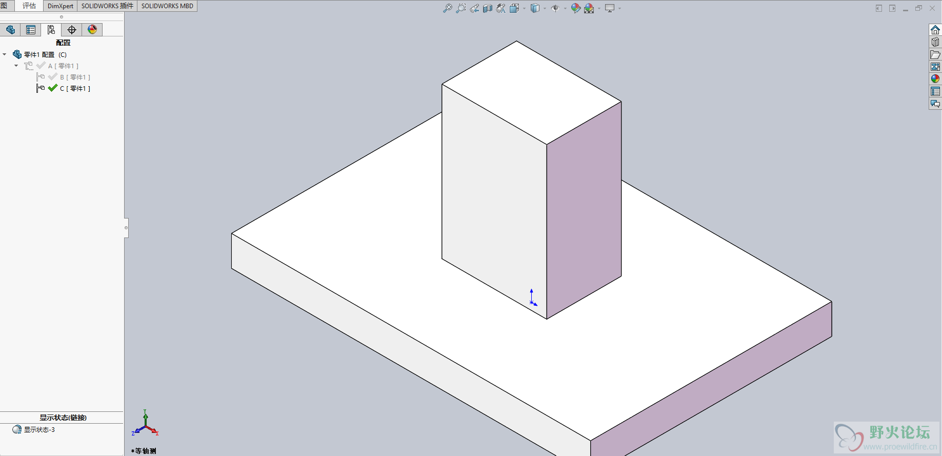

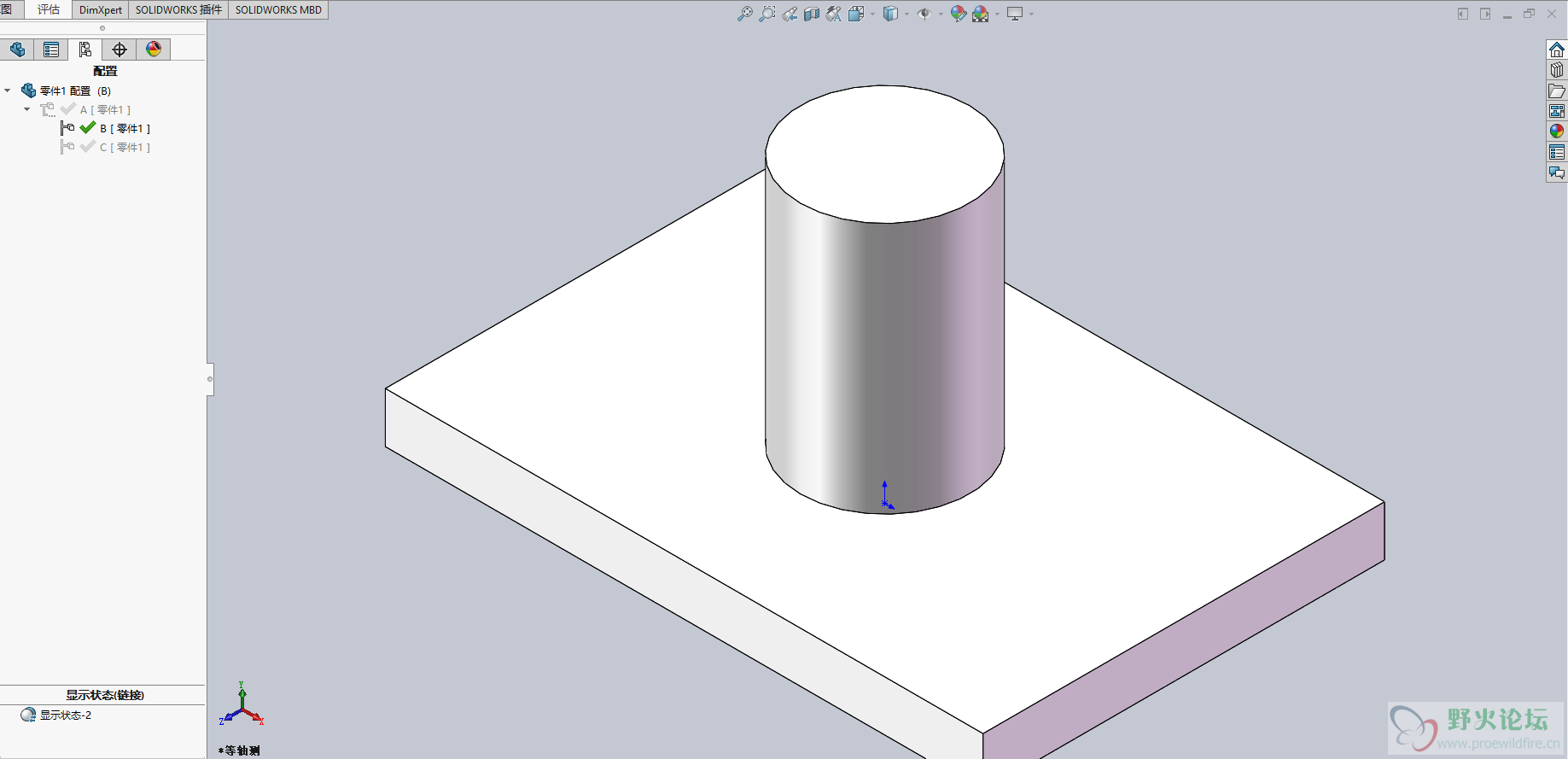

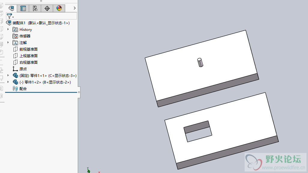

各位:creo4.0里面是否有类似SolidWorks里配置的功能?
零件B和C都是在零件A的基础上建立的,当A零件修改时,B和C同时更新,并且在同一装配体中B和C同时存在

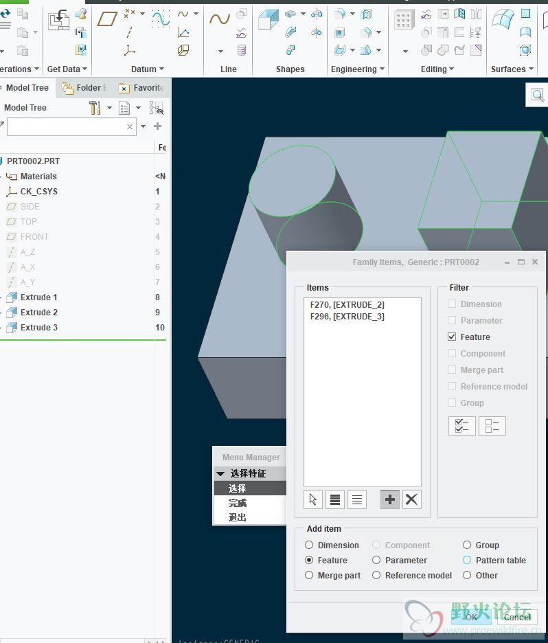

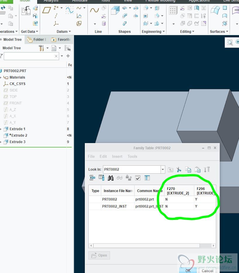

发表于 2020-4-29 15:36 | 显示全部楼层
看了一下,都没回答到点子上,论参数化,ptc是鼻祖。
一个族表就可以实现(控制特征的生存与否)
1.建模,特征都做上去,族表选择控制特征
定义不同零件的特征是否生成或者压缩(不显示)

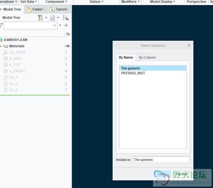

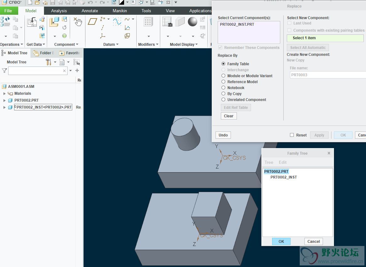

装配时候可以选择进入装配的状态
装配时候可以选择进入装配的状态
进入装配后,如果想换,可以选择替换为其他族表零件,简单得很

发表于 2020-4-29 15:49 | 显示全部楼层
把A的实体曲面发布给B,C就行了

发表于 2020-4-29 16:08 | 显示全部楼层
这种方式很多,可以利用关系式,还有利用组件参考等都可以实现

发表于 2020-4-29 16:43 | 显示全部楼层
你这个不是同时存在吧?而且存在2中形式。真同时纯在?那么请问圆的在方的里面还是方的在圆的里面 这个需求有啥用处 我建立2个特征不行吗 一个方一个圆

 楼主| 发表于 2020-4-29 16:51 | 显示全部楼层
wjwy7579 发表于 2020-4-29 16:43
你这个不是同时存在吧?而且存在2中形式。真同时纯在?那么请问圆的在方的里面还是方的在圆的里面 这个需求 ...
SolidWorks装配体里是可以同时存在的,可以选择显示状态
