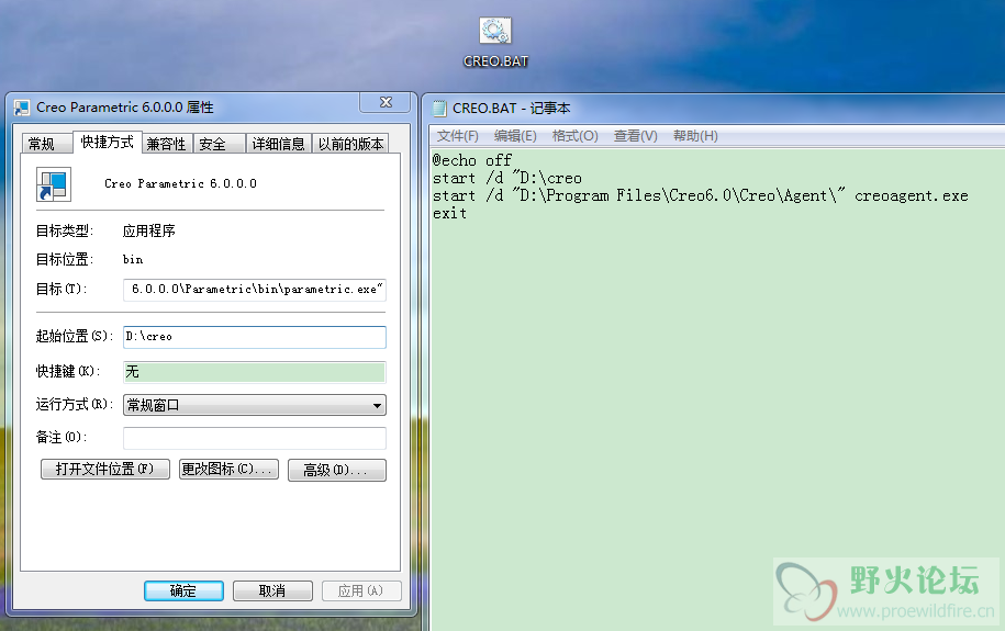

[分享] 彻底解决Creo Platform Agent启动失败问题

lyynuoyan 发表于 2020-4-23 18:58
直接复制内容到记事本,保存为.bat格式就行了
大神,我的步骤还是有问题,打开CREO 还是会出现失败
C:\Users\hpxin\Desktop

发表于 2020-4-24 11:24 | 显示全部楼层

 楼主| 发表于 2020-4-24 12:26 | 显示全部楼层
你第一个写错了。要快捷方式的完整路径和名称
而且你明显后面写少了

 楼主| 发表于 2020-5-28 07:14 | 显示全部楼层
povos 发表于 2020-5-23 08:50
第二项没找到路径
在你的creo安装目录下面找
