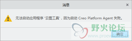

如题:彻底解决Creo Platform Agent启动失败问题
在加载各种插件时经常会遇到 Platform Agent启动失败问题,网上给出的重装agent只能解决暂时的问题,不能彻底解决。

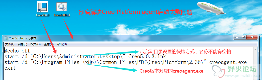

此处给出彻底解决的方法,亲测可用。
方法如下:
@echo off
start /d "C:\Users\Administrator\Desktop\" Creo5.0.3.lnk
start /d "C:\Program Files (x86)\Common Files\PTC\Creo\Platform\2.36\" creoagent.exe
exit

发表于 2020-4-23 10:49 | 显示全部楼层
想请问下,你这个creo5.0.bat 文件是自己新建的还是安装CREO里面有的?我找不到这个文件
83
113
 楼主| 发表于 2020-4-23 18:58 | 显示全部楼层
直接复制内容到记事本,保存为.bat格式就行了
