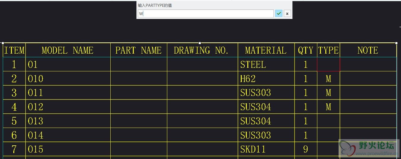

910202dong 发表于 2020-4-21 17:42
这个我试了下,还是不行,这个需要在三维建模的时候就把重复零件识别出来并且进行标记,才可以过滤。我需 ...
当然可以啊,比如我想过虑掉下图中的任一零件,只要在BOM表对应位置(表中TYPE栏)输入分类代码或在模型中输入,只能帮你到这了

 楼主| 发表于 2020-4-22 14:45 | 显示全部楼层
liulin_ch 发表于 2020-4-21 18:18
当然可以啊,比如我想过虑掉下图中的任一零件,只要在BOM表对应位置(表中TYPE栏)输入分类代码或在模 ...
我i明白你的意思,你这个可以把指定零件过滤掉,但是需要我自己去一个一个识别出来并予以标记,这个我明白。我现在想要的是表格可以自己识别出来,不仅仅同一个零件,而且还需要数量也是一样的情况下,把后边重复出现的过滤掉,只保留第一个,例如重复区域1、2、3中都出现了零件三,并且数量都是1,我想把重复区域2和3中的零件3过滤掉,保留重复区域1中的零件3;但是如果数量都不一样,例如数量分别是2个、3个、4个,那就均保留,不进行过滤。我想要通过关系和过滤规则能不能实现表格自己过滤,而不是我再去做识别和标记,因为有时候模型多了会出现一、二百项的内容,再去手动识别和过滤的话狠费时间。
