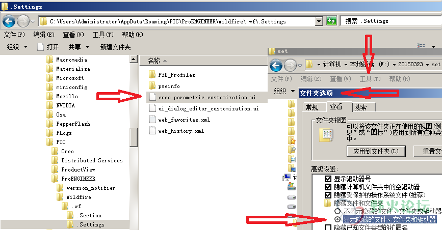

我根本没找到这个路径
看下这个文件是否隐藏了,打开任意一个文件夹   选-工具-文件夹选项,找到 显示隐藏的文件....   点此项

 楼主| 发表于 2020-4-21 09:40 | 显示全部楼层
我觉得它在歧视我,,不知道是不是我用的测试版,有bug

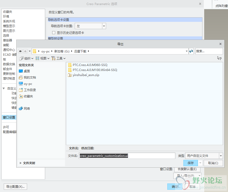

EF3B1B73-B3D7-441b-B408-868DFE097B92.png    点导出就可以自己选择位置了啊

发表于 2020-4-24 15:15 | 显示全部楼层
UI文件放入启动目录里面
