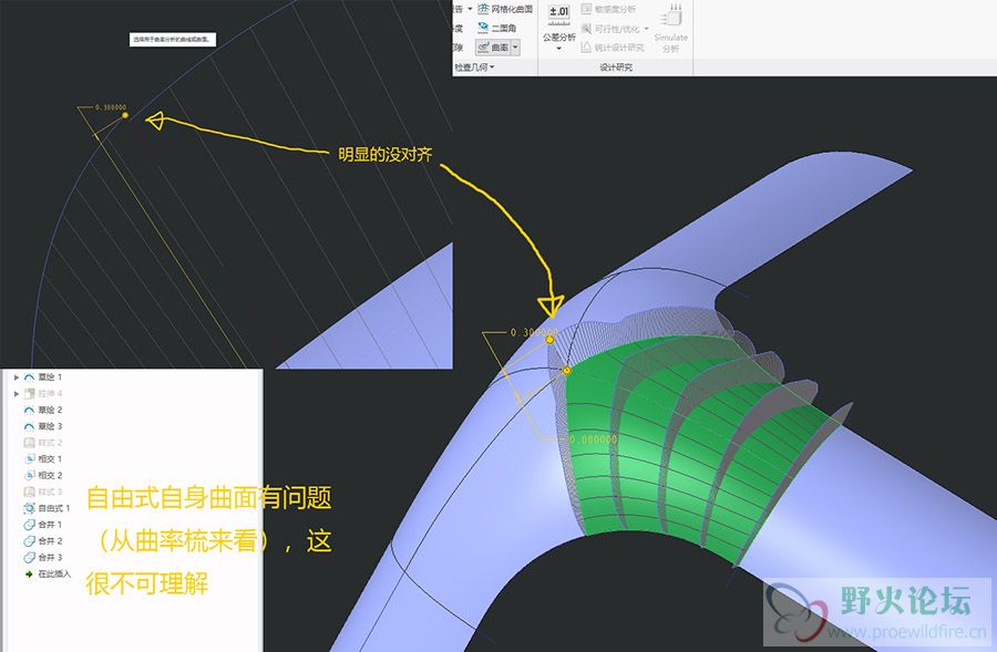

 楼主| 发表于 2020-4-11 21:34 | 显示全部楼层
曲面曲率梳测试,也证明了这个可能有问题,不得不说Creo自从加入到和其他软件的恶性竞争以后(一年一个新版本),变得特别不稳定,还漏洞百出,

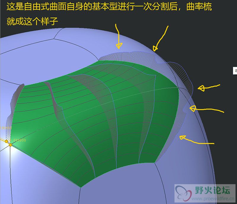

 楼主| 发表于 2020-4-11 21:40 | 显示全部楼层
最后我用自由式自身的基本形-球体,进行面分割两次后,在测试曲面质量,一样的不理想,不知6.0和7.0版本是否会改善
301
362
 楼主| 发表于 2020-4-11 21:44 | 显示全部楼层
因为实际中对称和边界是直线的情况纯属巧合,所以对曲面的要求还要高出很多,那么如果质量不过关的话,以目前的状况看,曲面光顺度还会差
