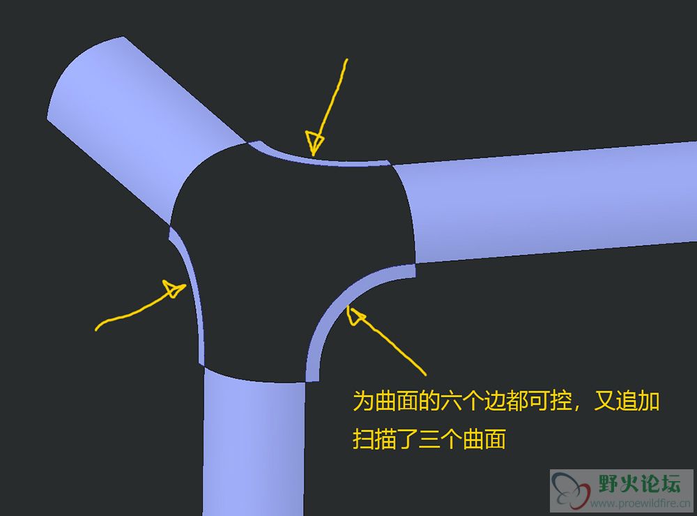

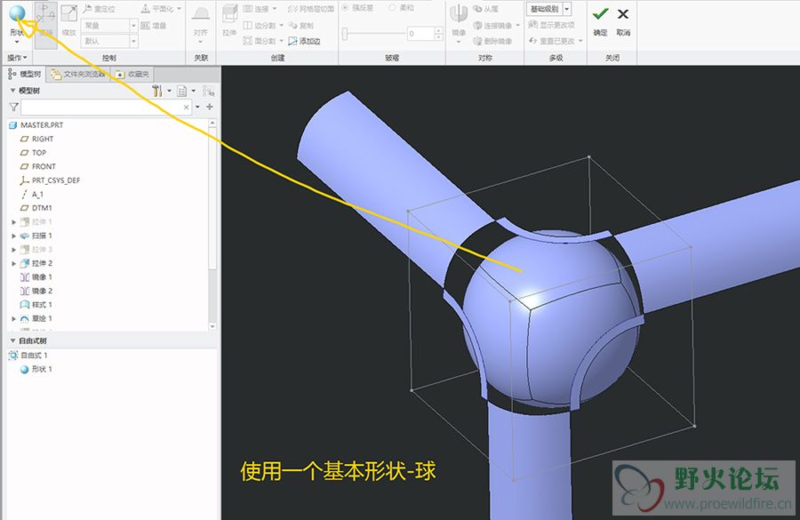

我们总会遇到5边面或6边面的补面情况,拆面会很烧脑,N边曲面命令又差强人意,实际运用时质量又达不到要求,但随Creo版本翻新,自由式建模功能上又有突破,可以和普通曲面设置光顺连接,这无意中使我想到用这个功能来补面,当然也已有了这方面的教程范例,我只是把我发现的现象共享一下,参见下面的图解说明:

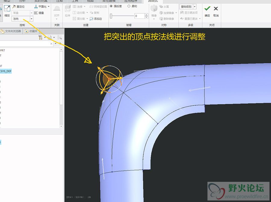

继续,这个自由式的功能用于补面确实不错

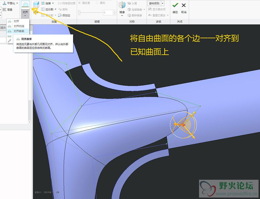

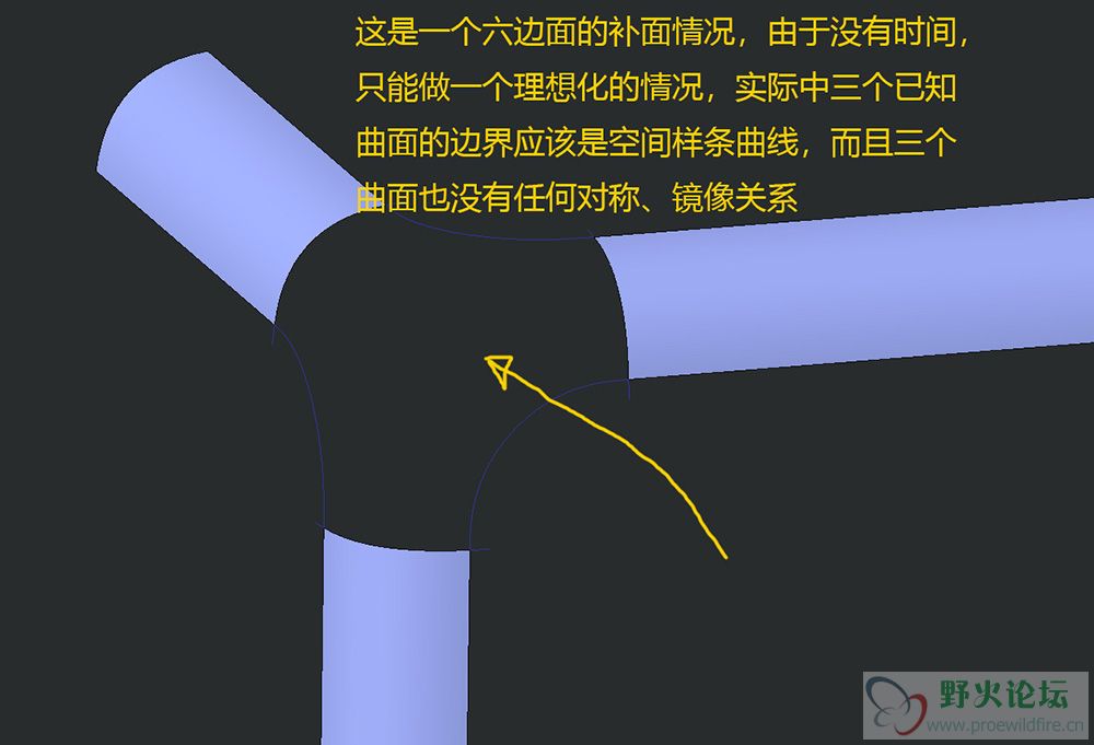

继续

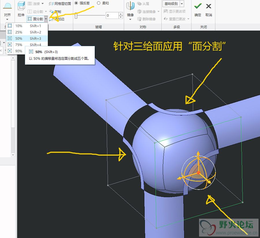

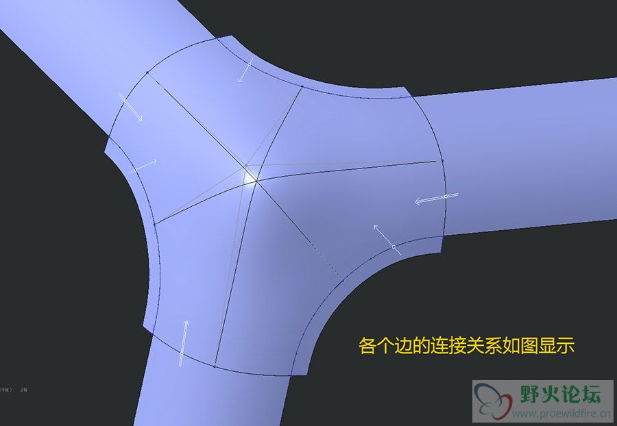

继续

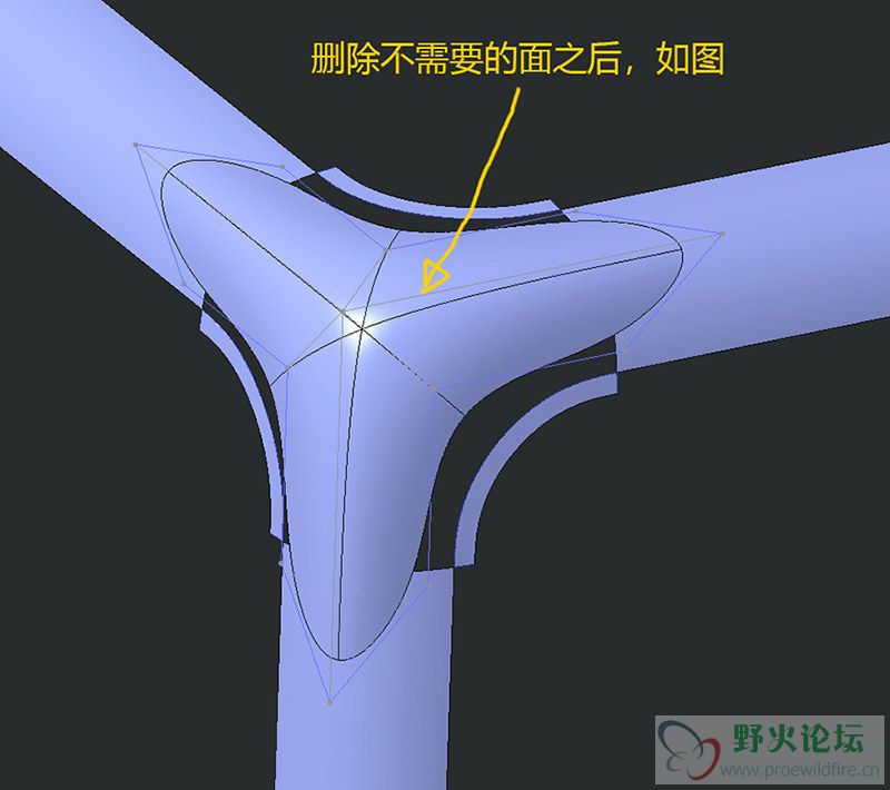

继续

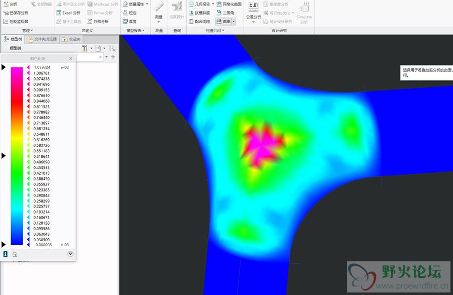

这是曲率着色图,看着还马马虎虎吧,毕竟这是假设的理想状态下补出来的

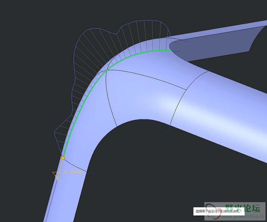

 楼主| 发表于 2020-4-11 21:27 | 显示全部楼层
以上分享了做法,也就是说creo有这个能力做这个了,但以我目前的发现它还不够好,有质量问题,这得从3D max 等三维动画软件说起,他们在经过各种建模方式的摸索后,基本归宿到多边形建模+光滑处理这种方式,Creo中的自由式基本和这种方式是一样的,而且能应用于后续工程,以我的认知这种建模方式是非常光顺的,至少自身内部不会有问题(和其他曲面的连接可能会出问题),但我测试的恰恰是自身出问题了,参见下图补面那部分,其中曲率梳表示了曲面不够光顺,至少和这种建模方式的设定与概念不相符
