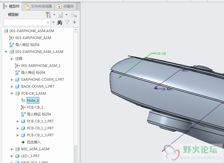

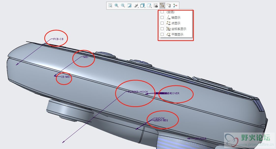

如下图,打开装配体后,自动显示注释,不知道在哪里关掉这些注释。太多了,想一次性关闭这些注释。
打开零件内部的注释,发现在模型树里面可以选中这些注释,但在窗口中选不中。

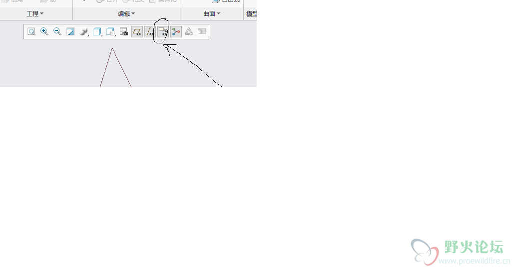

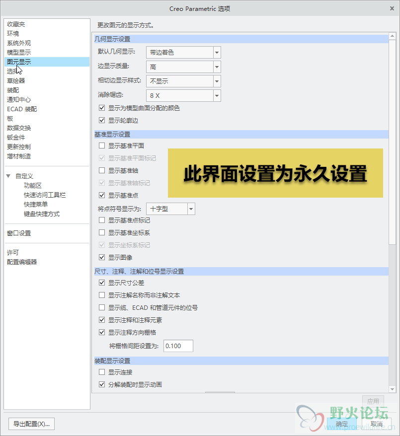

把注释元素显示关闭就可以了
103
137
发表于 2020-4-9 23:04 | 显示全部楼层
如图

http://www.proewildfire.cn/thread-140674-1-1.html论坛里我以前出过帖子。
