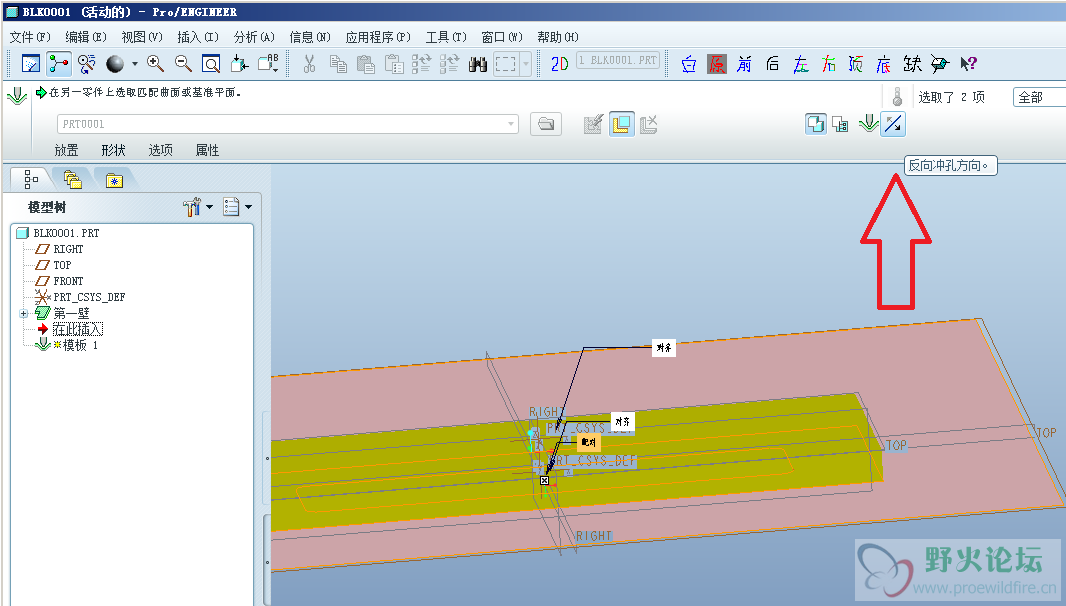

[求助] 请教图片上的钣金件怎么用PRO/E 5.0做

从百度上看到有大神的教程。。如下
此时点击勾选时,创建特征会失败,注意上图的箭头,根据冲压的原理,凸模往下压,所以点击控制面板上的image或者点击箭头本身以改变箭头方向
