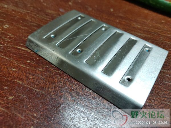

零件总高72.5mm,宽50mm,材料厚度0.5mm
请各位大师给个指点一下

使用钣金模块,然后使用凸模呗
 楼主| 发表于 2020-4-9 09:13 | 显示全部楼层
我试过不知道什么原因老是不能生成,大师能抽空做下,发来学习一下吗

做好冲头   画一块板材用冲头一下就好了啊

钣金模块的基本操作,折弯-拉伸冲压切口-凸模冲压
