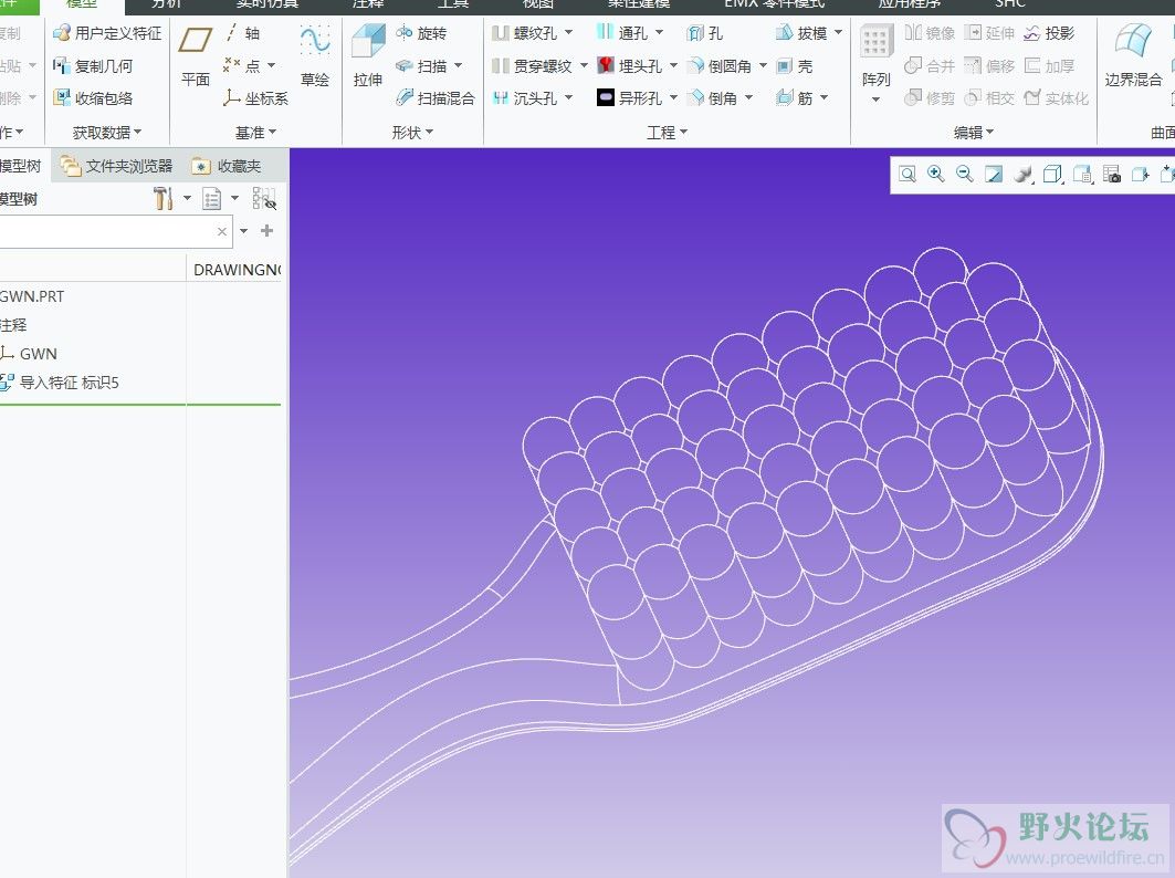

[已解决] creo4.0转STP出现烂面

 楼主| 发表于 2020-4-8 16:20 | 显示全部楼层
2475413890 发表于 2020-4-8 16:15
用creo7.0打开没问题
我也不知道为什么这样
501

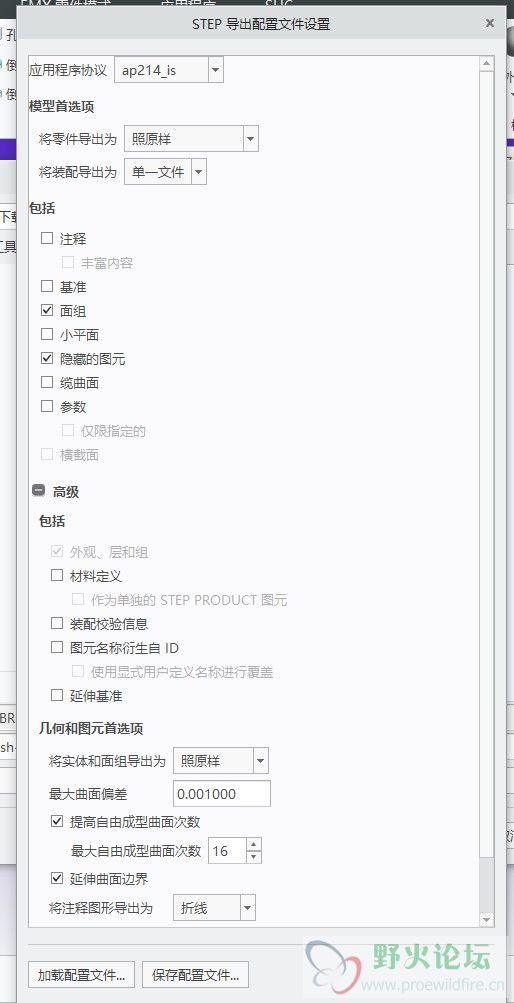

发表于 2020-4-8 16:22 | 显示全部楼层
2475413890 发表于 2020-4-8 14:55
这个stp用ug和SOLIDWORKS打开都没问题。有意思的是用SOLIDWORKS打开后转出(是step),再用creo打开没问题了。 ...
是因为你导出STEP用的是默认设置,自己按下图改下保存配置就可以了,用CREO你得有一个好的配置模板
63
894
1156

 楼主| 发表于 2020-4-8 16:38 | 显示全部楼层
按照你的配置模板倒出来了。谢谢
55

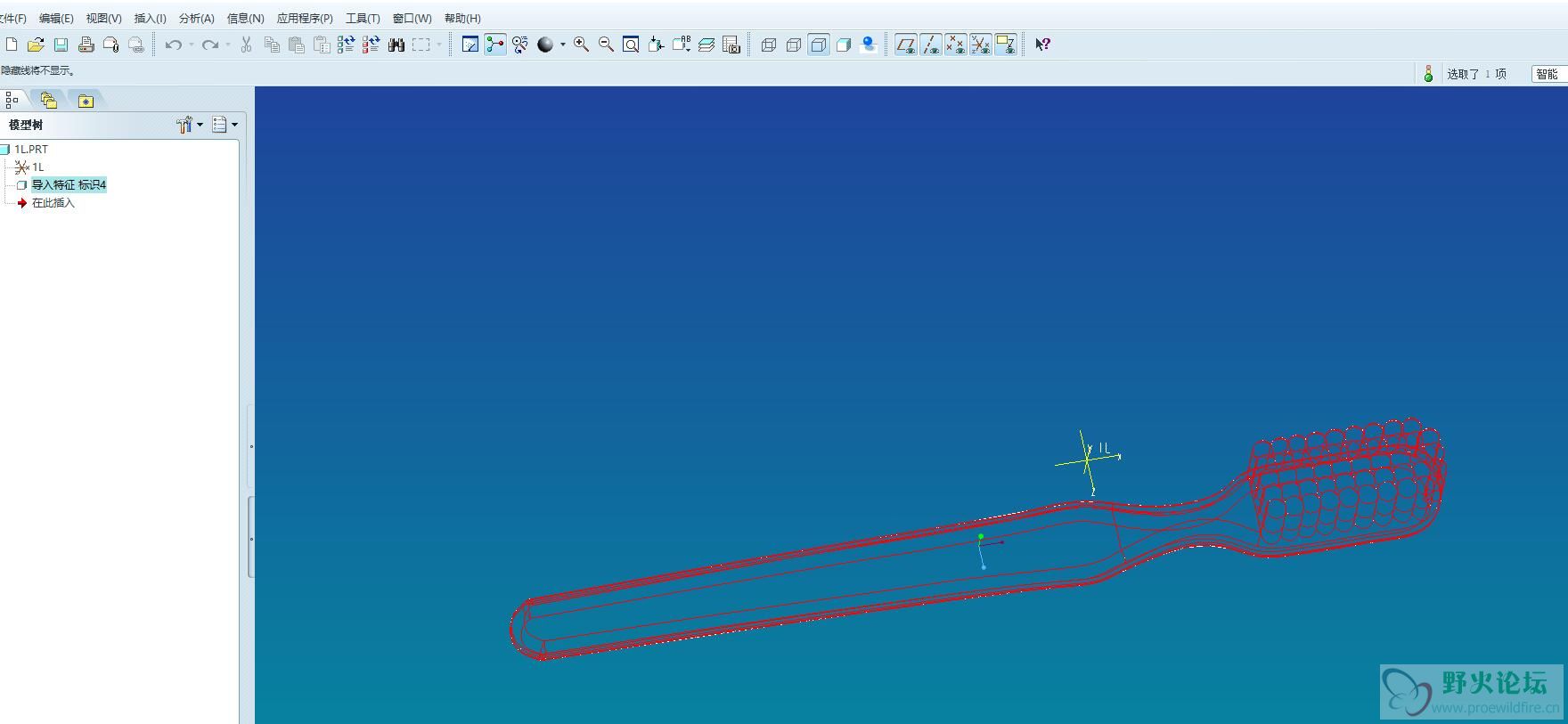

发表于 2020-4-8 16:54 | 显示全部楼层
947785814 发表于 2020-4-8 16:30
你用creo4.0打开没问题吗
下图是proe5.0的 creo4.0的忘记切图了
creo4.0 都没问题,改成精度的话按照13楼的方法也可以改,但是这样改可能有风险实在不行就改绝对精度在然后转成X_T即可
我还是一只鸟一只老菜鸟,只有不断学习才能不断进步
