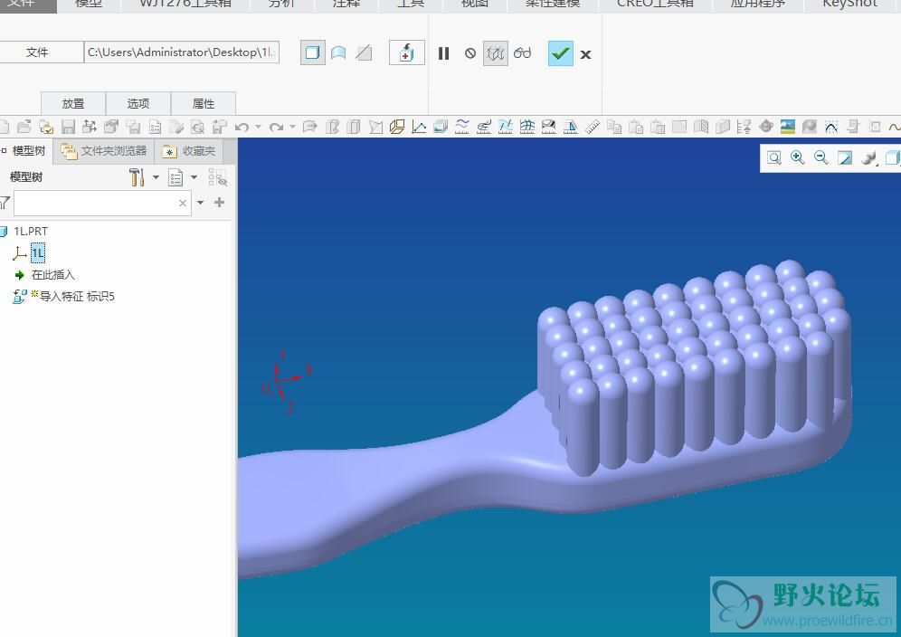

creo4.0转STP出现烂面 IDD自动修复不了求高手指点一下。万分感激。

在文件转换过程中是不能保证没有烂面产生的。
一般模型简单的零件转换是没有烂面的,只是一些建模复杂的零件有烂面。
一般导入破面.都是由于建模内部几何错误和建模精度问题.
先建议从精度方面解决.
如果模型比较小,要采用绝对精度建模.
精度建议设置绝对精度为0.01.设置好精度后会重生模型.再试试.
相对精度转绝对精度方法
【文件】—》【选项】—》【配置编辑器】—》【所有选项】—》【添加】/【查找】,把选项: enable_absolute_accuracy  的值更改为 Yes 即完成设置。
下面我用改精度的方式换成X_T就可以了,如下面压缩包所示
你这个还算简单直接旋转即可就算用其他方式导出的话也会有烂面的就如下面的一样的
转换格式改精度后
转换格式改精度后
转换格式改精度后
转换格式改精度后

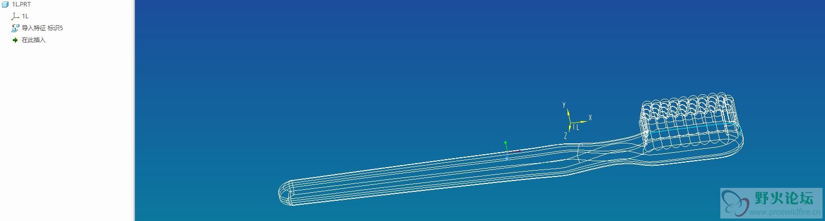

发表于 2020-4-8 14:55 | 显示全部楼层
这个stp用ug和SOLIDWORKS打开都没问题。有意思的是用SOLIDWORKS打开后转出(是step),再用creo打开没问题了。。。。
发表于 2020-4-8 15:02 | 显示全部楼层
可能可以考虑一下是不是转STP时精度不够,增加精度试试看,破损的面积应该会小一些

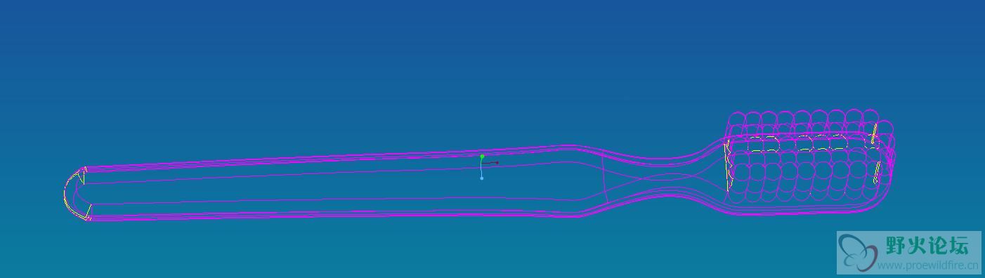

 楼主| 发表于 2020-4-8 15:26 | 显示全部楼层
一般模型简单的零件转换是没有烂面的,只是一些建模复杂的零 ...
不知道为什么我设置了绝对精度0.01还是不行。不过谢谢你。

发表于 2020-4-8 15:55 | 显示全部楼层
按照我这个后面提供的X_T就行了

 楼主| 发表于 2020-4-8 16:19 | 显示全部楼层
liufeng104 发表于 2020-4-8 15:55
按照我这个后面提供的X_T就行了
我打开你的X_T也是有烂面的
55
947785814 发表于 2020-4-8 16:19
我打开你的X_T也是有烂面的
还有请问一下为什么转出来的不是实体
