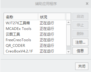

win10 64位系统,creo5.0 protk里填
name       云图工具
startup    dll
exec_file  D:\PTC\yuntools3.5\yuntools3.5C3.dll
text_dir   D:\PTC\yuntools3.5\yuntools3.5C3.dll
revision   Wildfire
allow_stop TRUE
end
加载不出来呀
辅助应用程序里面有,但是就是找不到

 楼主| 发表于 2020-4-9 12:38 | 显示全部楼层
name       云图工具
startup    dll
text_dir 后面多东西了

发表于 2020-4-9 13:31 | 显示全部楼层
lyynuoyan 发表于 2020-4-9 12:38
text_dir 后面多东西了
谢谢
