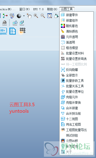

个人原创 PROE/CREO 免费插件——yuntools/云图工具3.5更新。
适用于野火PROE5.0到CREO7.0及更高版本。
目前的功能有:
1.新建零件、新建组件自动序号功能,无需手动输入图号,自动递增。
2.克隆元件、克隆并替换元件功能,复制已有零件/组件为新零件/组件,并可替换,无需手动保存副本再重新装配
3.合并工具。合并新建或者合并其他零件到已有的零件
4.随机颜色功能,兼容野火5以上所有版本。
5.一键清除所有模型颜色。
6.一键设置需要透明的元件或取消透明。
7.一键设置需要透明或取消透明的面,设置为全透明,方便模具模块操作。
8.可框选模型,方便快速删除stp中不需要的零件。
9.反向隐藏及全部显示,解决creo4.0以下版本无反向隐藏功能问题

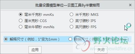

10.批量设置单位。毫米、厘米、英寸等单位一键转换。
11.批量设置材料。根据选取的材料一键更改材料。无选中时默认修改当前所有模型材料,有选中时只更改选中模型的材料。
12.批量设置折弯表,根据选择的折弯表批量更改。

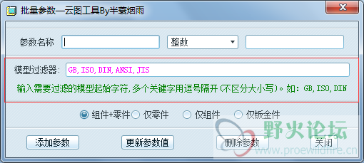

13.批量参数功能。批量添加、修改、删除参数。可实现零件、组件、钣金件等多种筛选模式,并支持关键字过滤。
14.批量关系功能。批量添加、去重添加、覆盖、删除模型关系。可实现零件、组件、钣金件等多种筛选模式,并支持关键字过滤。
15.统一工程图比例。通过输入比例因子,批量修改工程图中所有视图比例。
16.同名工程图工具。自动识别当前模型有无工程图。若工程图不存在则根据选择的图框新建模型同名工程图。如果工程图已存在则相当于打开工程图功能。
17.十二视图功能。对选中的模型或当前模型自动生成十二视图(6视图消隐+6视图带隐藏线),并根据需要自动导出dwg到桌面。方案排图及导图时快捷方便。自动判断主视图最大投影面为主视图,可选择竖直放置或横向放置。也可设置仅6视图消隐或仅6视图带隐藏线,提高导图效率。
18.工程图批量导出功能。支持中文名称导出,导出文件名称支持多字段及自定义连接符自由组合,文件名称可提取图幅大小参数。
支持用户选择需要导出的工程图,支持全选、反选、多选等任意选择方式。
yuntools/云图工具3.5更新内容:
1.增加批量关系模型名称过滤器功能
2.增加批量参数模型名称过滤器功能
3.增加工程图批量导出用户选择对话框
4.优化新建零件及组件自动序号功能
5.win10版增加一键去除模型颜色功能
6.元件透明增加再次操作取消透明功能,增加多选
下载地址
链接: https://pan.baidu.com/s/1JXDdwR12uGOZ4_cHXYBDGg
提取码: ubf8
后续将增加更多实用功能,欢迎关注。
