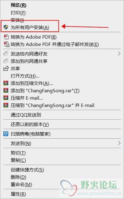

[求助] 求助CREO3.0工程图转CAD字体改变问题

 楼主| 发表于 2020-4-8 15:51 | 显示全部楼层
字体没问题。
119
 楼主| 发表于 2020-4-8 15:52 | 显示全部楼层
yukis0la 发表于 2020-4-5 10:04
导出的时候试试换个版本的CAD。我之前导出07版,乱码,导出13就没事了~~~~不妨一试
有换10版本和19版本都是一个样。
119
 楼主| 发表于 2020-4-8 15:53 | 显示全部楼层
勾画字体就是不可编辑的字体被转曲了。
适当。勾画出来是能用。但是每个文件好大,小的有2M多,大的要5M以上。不是很好的方法
119
xiaobao 发表于 2020-4-3 21:18
呵呵,可能是你的CAD默认的的字体不是长仿宋,你把默认改成长仿宋也许就行了
字体设置没问题
119
 楼主| 发表于 2020-4-8 15:54 | 显示全部楼层
liufeng104 发表于 2020-4-3 16:51
CAD字体里面没有长仿宋,CAD里面装个
字体有长仿宋在CAD内
119
 楼主| 发表于 2020-4-8 16:14 | 显示全部楼层
多谢各位好友人心回复!问题已解决!操作是选中字体文件,右键--为所有用户安装--重启计算机。如下图。完全正常
204
285

发表于 2020-4-24 08:04 | 显示全部楼层
你那步为所有用户安装长仿宋体是安装在哪个字体库的?是cad字体库?creo字体库?还是系统字体库?另外cad的长仿宋体能不能分享一份?我最近也遇到你这样的问题。
119
 楼主| 发表于 2020-4-28 11:59 | 显示全部楼层
085304229 发表于 2020-4-24 08:04
你那步为所有用户安装长仿宋体是安装在哪个字体库的?是cad字体库?creo字体库?还是系统字体库?另外cad的 ...
是在CREO字体库下右键--为所有用户安装。然后这个长仿宋字体复制到CAD的安装目录下的FONTS文件夹内。另外,工程图模板所有的字体都必须是保存为长仿宋字体,这样出工程图的时候才是默认长仿宋字体。
