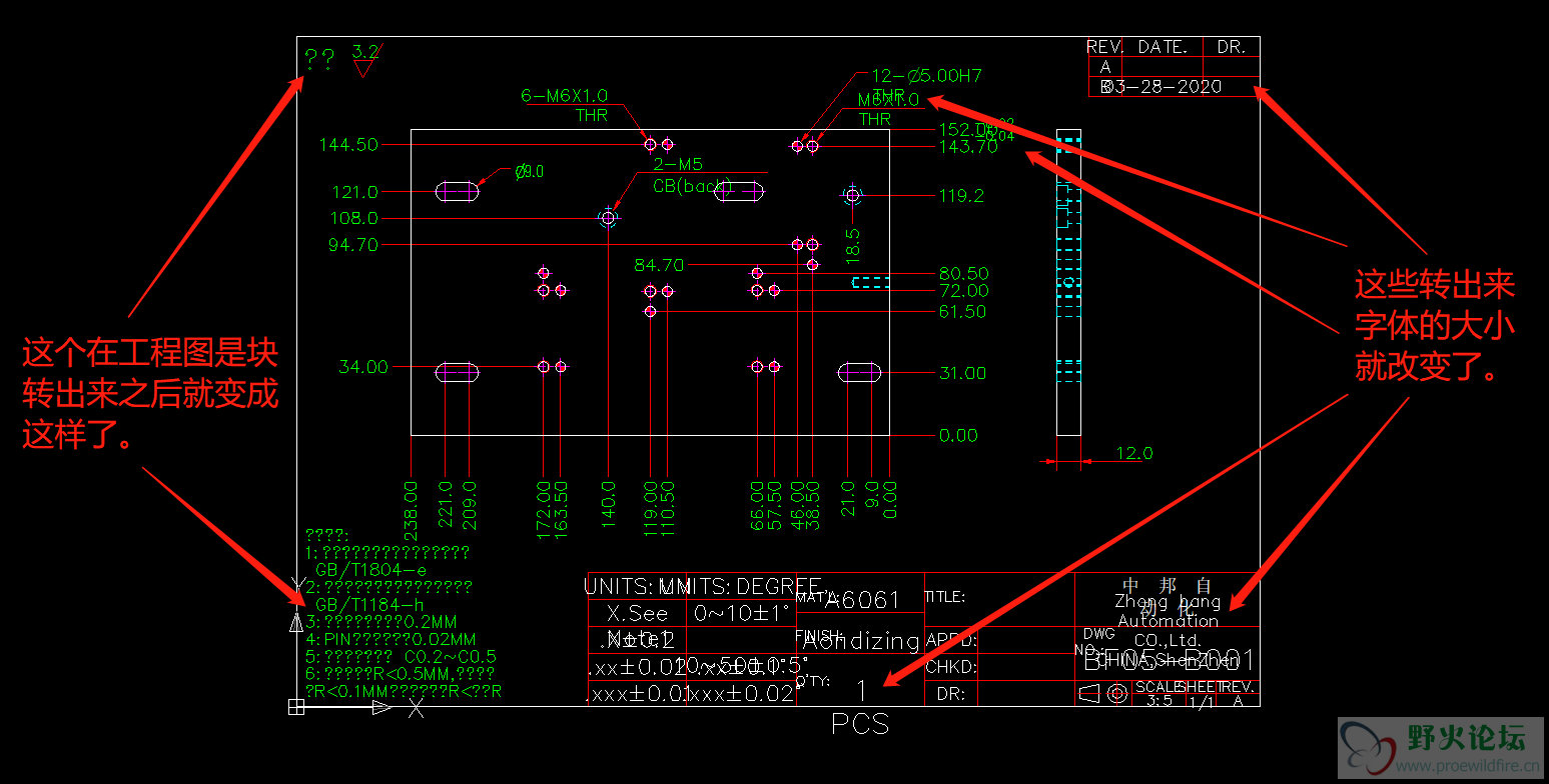

如图,设置的是长仿宋字体,但是转出来之后就会这样,无论字体是在系统默认字体库还是软件上的字体库里,转出来都是这样的。有哪位大神帮忙解决一下吗?

发表于 2020-4-3 16:51 | 显示全部楼层
CAD字体里面没有长仿宋,CAD里面装个
119
 楼主| 发表于 2020-4-3 19:08 | 显示全部楼层
安装过,但是不行!不知是啥原因。把字体换成汉仪长仿宋也是一样。这问题困扰了好久没有解决。

发表于 2020-4-3 19:52 | 显示全部楼层

119
 楼主| 发表于 2020-4-3 19:57 | 显示全部楼层
fuguangyi 发表于 2020-4-3 19:52
cad里改一下字型好了,有那么难吗?
可能是你没遇到过吧。真如你说的那么简单的话,我也不用上来求助来

发表于 2020-4-3 21:18 | 显示全部楼层
呵呵,可能是你的CAD默认的的字体不是长仿宋,你把默认改成长仿宋也许就行了

发表于 2020-4-4 14:35 | 显示全部楼层
http://www.proewildfire.cn/thread-165856-1-1.html,这个帖子里的方法应该可以解决你遇到的问题。

发表于 2020-4-5 10:04 | 显示全部楼层
勾画字体就是不可编辑的字体被转曲了。
导出的时候试试换个版本的CAD。我之前导出07版,乱码,导出13就没事了~~~~不妨一试

发表于 2020-4-5 13:53 | 显示全部楼层
你应该没安装对吧,如果实在不行的话你就选一种cad里面的字体,放在proe里面就可以了,在在proe里面改成这个字体就好了
