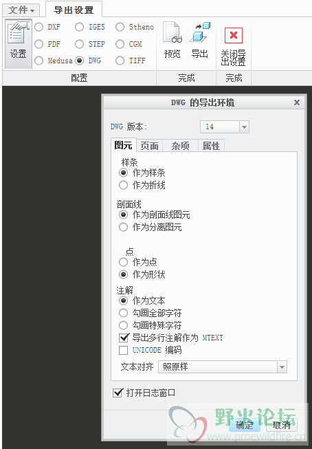

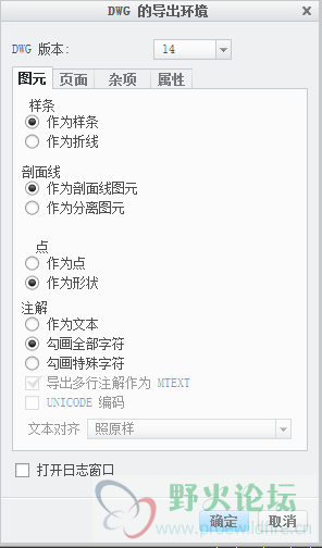

[分享] creo3.0 DWG/DXF的导出环境中设置默认勾画全部字符的方法
204
285
发表于 2019-10-30 14:41 | 显示全部楼层 |阅读模式
在配置文件config.pro中添加 intf2d_out_stroke_text all

学到了 ,不勾画的话  每次字体都会变。但也有缺点,就是在cad里面不能修改了。

折损招还让不让别人编辑了?
