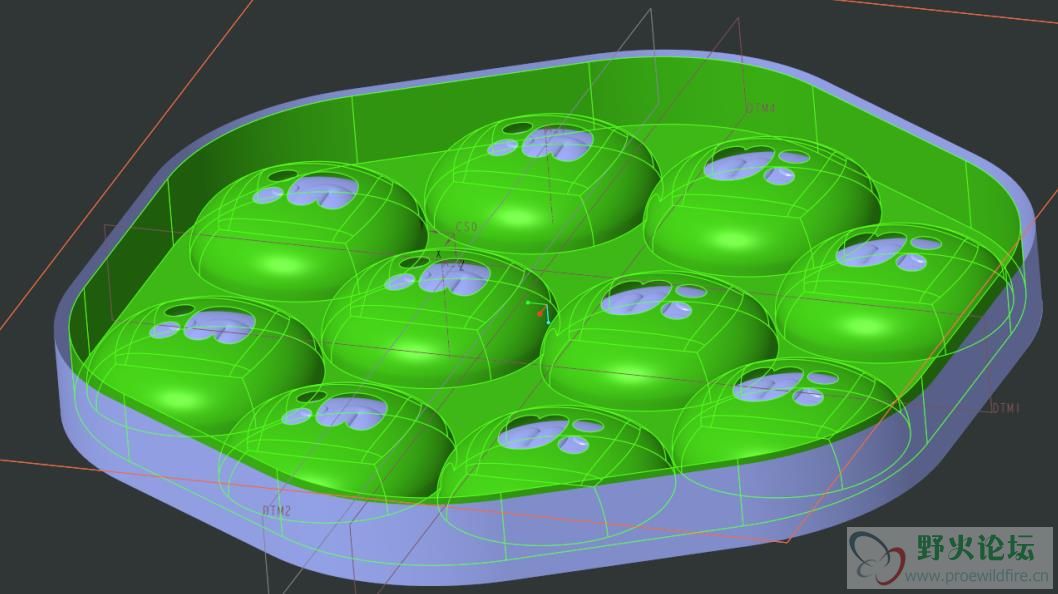

[已解决] 曲面便宜后有碎面,厚度还必须指定为1.5

转成实体抽壳也试过了,也不行
不要整个来 把你要改的地方取出来 单独做抽壳  如果不行那只能曲面便宜 在补面。

slwolf 发表于 2020-4-1 16:34
把曲面简化一下,眼睛嘴巴之类的全去掉再偏移,就是外观面不变,内部面是简化面。
您的意思是偏移成这样再补面吗?
是我下面这个图的意思吗?

医械新手 发表于 2020-4-1 16:53
是我下面这个图的意思吗?
谢谢各位,已解决。
 楼主| 发表于 2020-4-1 21:26 | 显示全部楼层
谢谢,已解决
