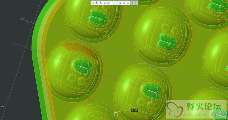

新手一个,甲供的资料要我加厚度,哭了,里面的卡通造型的曲面要加1.5mm的厚度,求大神指导
 楼主| 发表于 2020-4-1 16:01 | 显示全部楼层
这张图

发表于 2020-4-1 16:10 | 显示全部楼层
猜测是卡通嘴巴的里面那个圆角小于1.5,所以偏不了的,你把那个圆角改大一点或者说直接偏,偏完再补面

发表于 2020-4-1 16:19 | 显示全部楼层
你要偏移的空间小雨1.5所以你无法便宜 最简单的方法是填满在重新来个取壳。

 楼主| 发表于 2020-4-1 16:27 | 显示全部楼层
应该是的,里面的卡通造型好像不是proe做的

发表于 2020-4-1 16:29 | 显示全部楼层
你眼睛高度应该是0.5,怎么偏移到2mm,只能不等距,还有曲面的面好不好也关系到所谓的加厚,还有内部圆角应该太小导致不行

 楼主| 发表于 2020-4-1 16:30 | 显示全部楼层
转成实体抽壳也试过了,也不行

发表于 2020-4-1 16:34 | 显示全部楼层
把曲面简化一下,眼睛嘴巴之类的全去掉再偏移,就是外观面不变,内部面是简化面。
