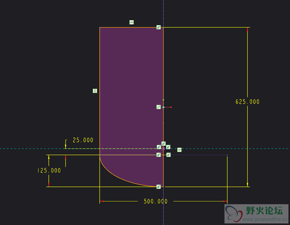

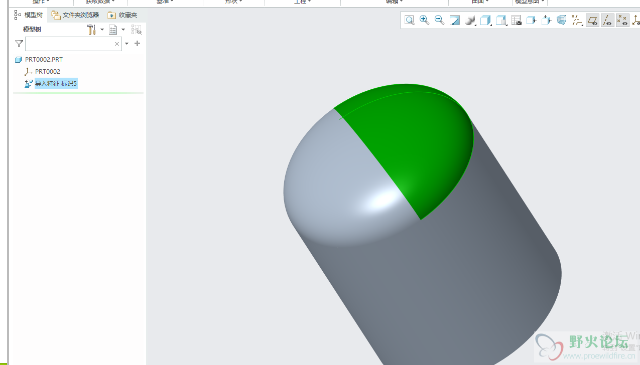

[求助] 必须要好好写一个求助贴了,请教下Creo的数据交换问题

creo6.0 试了一下,并没有这个问题

发表于 2020-3-30 14:48 | 显示全部楼层
并没有小圆面
发表于 2020-3-30 17:08 | 显示全部楼层
源文件发出来看看吧

发表于 2020-3-30 19:53 | 显示全部楼层
sosoby 发表于 2020-3-30 10:06
我之前使用的是proe5.0,现在用的是creo5.0,现在都有类似问题。另外,椭圆不是随意一个椭圆,它的长半径 ...
试了没任何问题,说有问题也不发prt上来看看,服了U 这么成熟的软件怎么可能有这种低级错误!

发表于 2020-3-30 21:28 | 显示全部楼层
楼主的打开确实丢失了。保持保存成stp有AP203和Ap214两种格式,不知道是不是这个原因。
