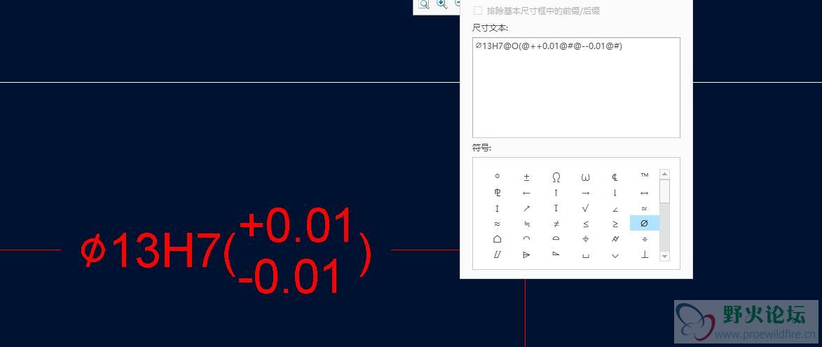

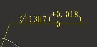

像这样的

如下图所示 ⌀13H7@O(@++0.01@#@--0.01@#)
