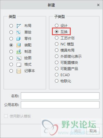

发表于 2020-3-22 07:13 | 显示全部楼层
这是研究生论文吧?你别想着对话框,你先照书上教程编个简单菜单,输入规格参数放在程序里手动调,功能实现后再改成对话框的。
标准件(电机、联轴器、丝杠等)下载厂家的模型,做成“互换(interchange)”,自制件(机架)做成尺寸参数驱动的。
当输入参数时,标准件根据规格找出合适的互换模型,自制件尺寸驱动成匹配的大小。
你可以研究一下这个函数 ProAssemblyAutointerchange 用于替换有“互换关系”的模型的。

 楼主| 发表于 2020-3-22 11:28 | 显示全部楼层
xuguangyue2001 发表于 2020-3-22 07:13
这是研究生论文吧?你别想着对话框,你先照书上教程编个简单菜单,输入规格参数放在程序里手动调,功能实现 ...
本科的
请问怎么在厂家库里下载标准件?模型可以通用吗?

发表于 2020-3-24 00:03 | 显示全部楼层
一般每个厂家尺寸有差异,你可以到他们官网上找到模型,比如说丝杠导轨你到THK官网找找,电机你到东方马达官网找找,其他联轴器什么的,你到米思米网站上找找,都可以下到三维模型。

发表于 2020-4-7 22:46 | 显示全部楼层
先搭个骨架,把整个装配的基本轮廓画出来,用骨架可以少写点代码;
复杂装配参数传递可以考虑试试layout传递全局参数;
界面的话MFC或者自带的UI工具都可以,不过UI改起来有点麻烦;
查函数的话安装目录下面有/protoolkit/protkdoc/index.html 点开有API Wizard;
有一说一,你这个毕设有些复杂。。。
